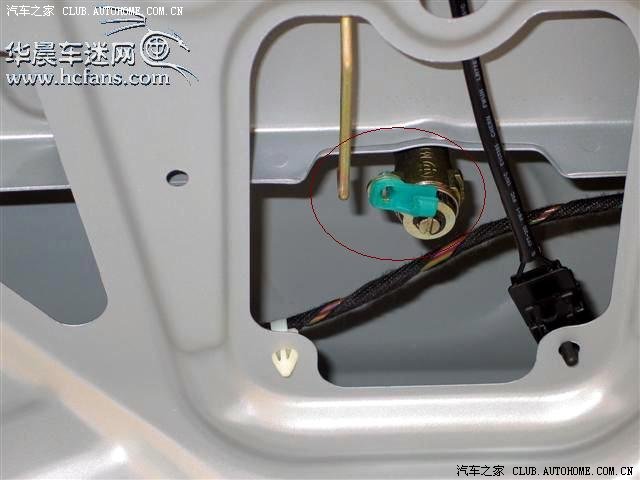

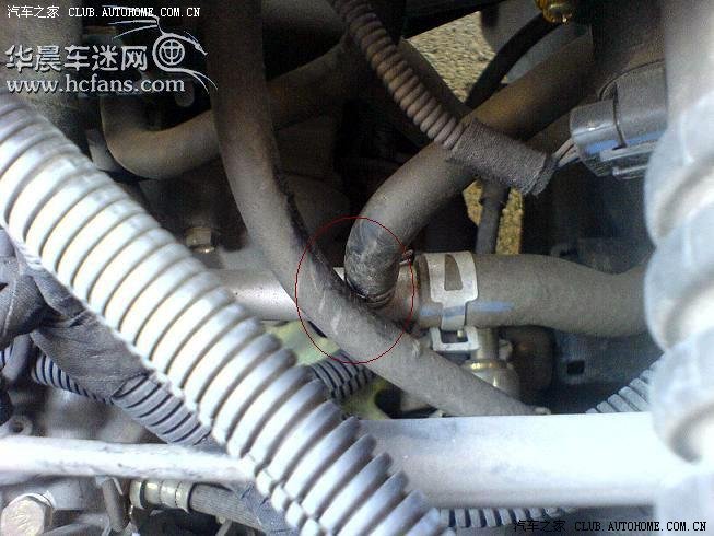

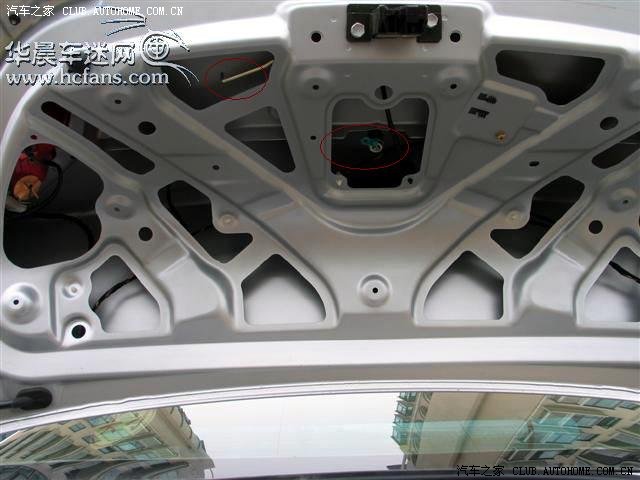

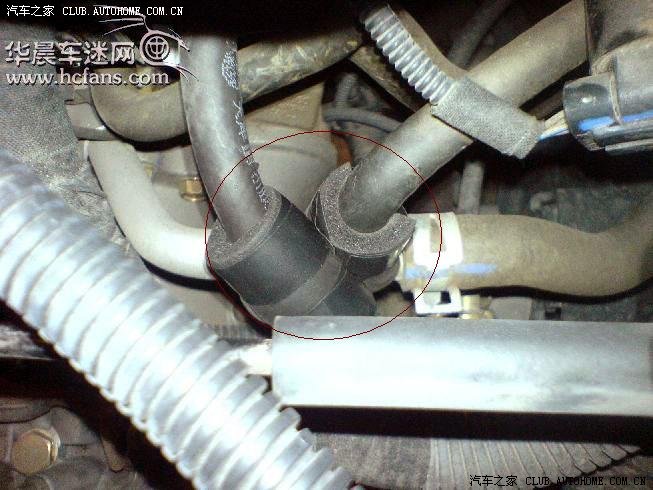

睡不着,鉴于这里可能新车友较多,发一些我已经碰到的问题和解决方法,原图、原文都在其他站点发的,呵呵,电脑上没存,两个水印,勿怪  1、我家JJ买来,不到半个月备胎被偷,详见我的另一个帖子,后来火了,把后备箱里钥匙开的那个连杆给去掉了,也就是说,用钥匙是无论如何打不开后备箱了。要么中控,要么防盗加开后备箱的功能。发出来,给大家参考一下,有需要的拿去参考,需要拆塑料卡口,用起子或者卡口起子撬就行了,不太容易撬坏的  2、去年10月吧,盛传输油管的摩擦问题,看了下自己的车,确实有这个情况,输油管和边上一个铁销子擦在一起,磨掉了一小块,这个后来的车子华晨有专用卡子,建议TX都去检查一下并安上,我那时候还没出来那个专用的卡子,只好自己用空调的隔热管+电工胶带绑了一个,这个位置在发动机的右侧(人站车头、面向车头),拍摄角度是在车的左前轮胎处  好了,放图,首先是后备箱连杆,红圈处,我的已经脱开了    放大点看,脱开着两个就行了    下面是输油管的包扎优化,防止磨穿,4s已有专门的卡扣,好像1块钱      ...

有些车这个地方的间距超过2cm,那就没有必要优化了,装配的差异很大的
