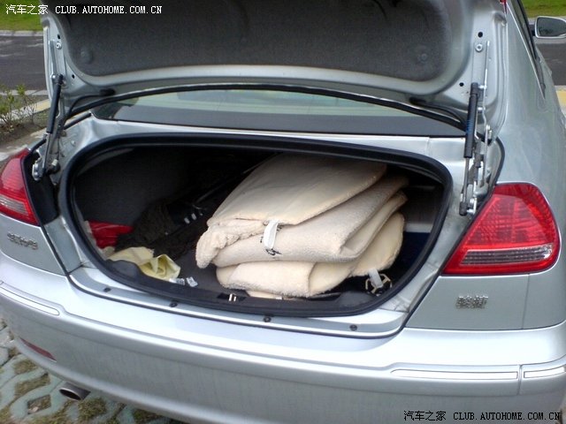

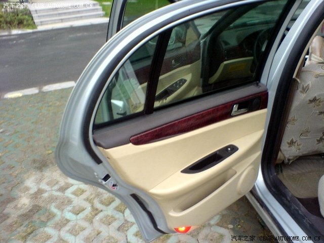

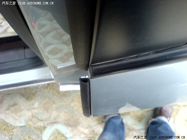

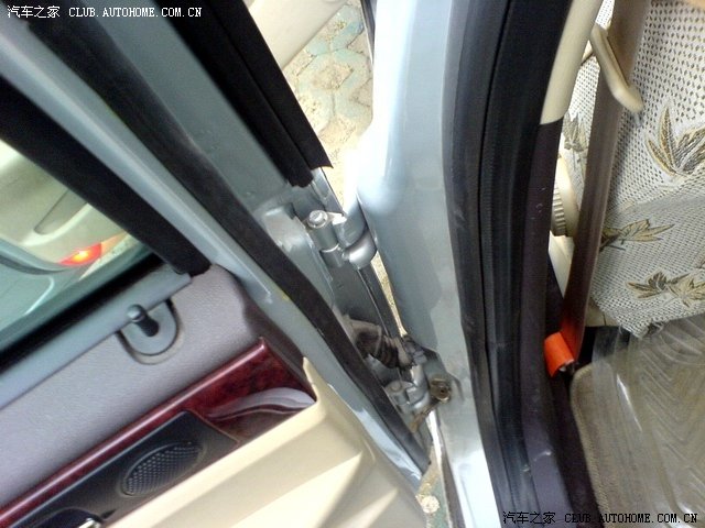

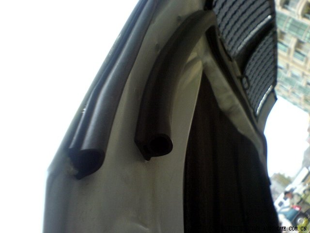

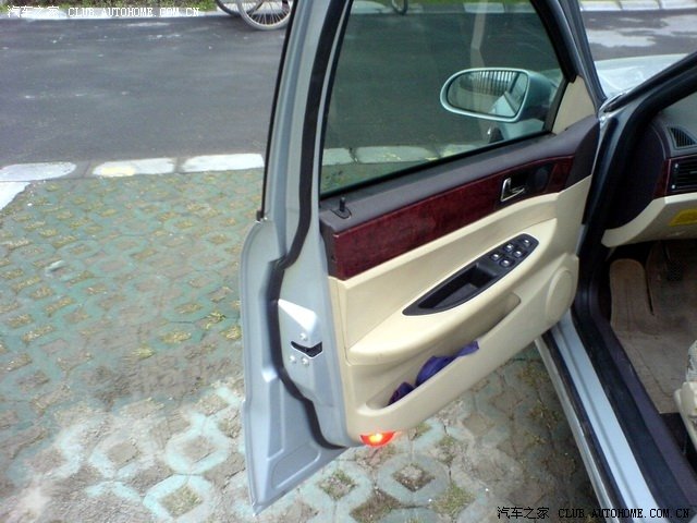

今年3月完成的,全车密闭,在去年7月的隔音基础上完成,理论效果能够抑制风噪,抑制车外噪音传入,实际效果应该说很厚到,完成第一天,音响都能感觉好了不少,较有效地隔绝了车外噪音,高速没啥感觉,我跑的高速路太差,都是胎噪声  有朋友问材料,我是淘宝平静店买的,290一套,包括胶条、胶水、一张施工光盘和施工工具,平静的隔音、密闭材料做的还行  有朋友问效果,怎么说呢,各人感觉不同,对于290这个价格来说,值得一做,我推荐大家做后备箱隔音加全车密闭,可以让车子一下子安静好多,车门关闭的声音更厚实(特别是前门,我们后门本来就是双层的胶条,前门是单层的)  先上张材料的截面图,和普通的D条有些差别    下面就是装好的效果图,过程因为一手拿刷子刷胶,一手拿胶条,没法拍,直接拍成品吧  前门的,这个条子,其他这个级别的车似乎都有,JJ没有,非常奇怪,所以,必加    B柱    后门    后门内侧,能看到很多灰尘,我们的车,B柱密封不是很到位,高速风噪多来自这里    后备箱,这部分是因为有一次我后面一个车开音箱,我把车窗全关都他车子的声音都能很清晰传到我耳朵,所以,这部分也很有必要做    发动机盖,这个是大灯上沿    发动机舱左,这个条子就是靠舱盖下压,形成倒U形密闭,主要抑制风噪    发动机舱右    发动机舱合上    B柱    全部折腾完,偶的爪子,都是胶水
