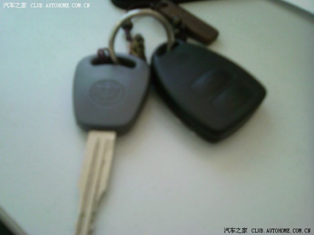

汇报一下使用新感受  1、车钥匙插进去,转不动已经出现两次,尤其是昨晚在小区停车场,害得我是回家把主钥匙拿去折腾了半天才转动。搞得保安以为是偷车的呢。  2、还有今早上在路边临时停车,办完事也就3分钟的事,按开锁键怎么也打不开,眼看远处警察过来,赶紧用钥匙开门走人,现在又恢复。郁闷!  3、还有个问题就是停车熄火时踩2脚刹车会有踩不动的感觉,发动后踩刹车又恢复,看说明书好向有介绍,不知各位遇到过没有。

第三个问题:  液压制动,熄火的当然不工作了,这不是问题吧?明明都是这样.
钥匙转不动的时候摇几下方向盘再转钥匙,小菜鸟
1、当钥匙转不动时,动一下方向盘就好了,那是方向盘锁在起作用的。2、停车熄火后踩刹车感觉踩不动是正常的。启动后就恢复原样了。3、看来你真是新手驾驶啊!

晕。转不动的时候把方向盘左右一摆就好了。这个不怨你。应该鄙视你的教练。我一个哥们就是这样把车开不动。回七找人。人家来了就开走了

呵呵,钥匙转不动的时候摇几下方向盘再转钥匙
摇方向盘就好了  熄火踩制动都那样

一看楼主就是新手中的新手!  呵呵,转不钥匙是因为你熄火后转方向了,方向锁死,点火时同时转动方向就行了。  熄火时踩两脚没刹车,正常的。现在车都这样。

1、当钥匙转不动时,动一下方向盘就好了,那是方向盘锁防盗在起作用,  可能是你息火的时候,动了一下方向盘,如果再出现这种情况,你把钥匙插进后,扭一下方向盘就可以了!
