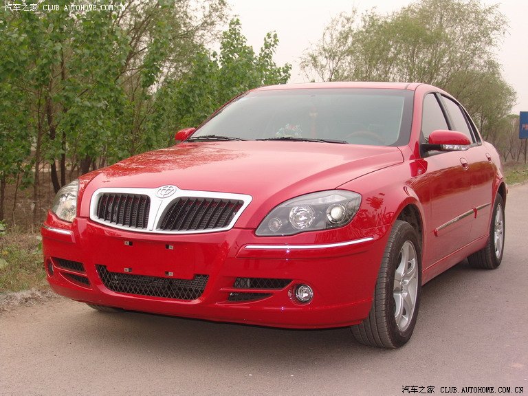

今天驱车150公里赶到4 S店,主要是优化点火线圈和索赔左后避震。车况一切良好!在维修的时候顺便问了维修师傅关于油管的摩擦之事,还没等我说完就说是不是优化卡子,看来华晨早就通知各地4S进行油管的优化,只是T X没有问的过!真是不问不知道,一问才知道!再给我换避震的时候猛然看见墙上挂有1元换礼!得新车!非常六加一!中华A计划!这样的条幅,看来中华活动开始啦!下面就把我拍的照片展现给大家!希望大家尽快优化点火线圈和油路卡子!大家顶起来!赶快拍砖!

前两天看爱卡有位天津车友骏捷自然了,心里一直不好受。都是辛苦攒下的钱啊,就短短几分钟!哎!  我怀疑是这里出的错。(个人意见)不过小师傅说:“如果在开车加油时有断油的情况,是因为油管过热产生压力把油管吸扁了”我还不太明白!优化卡子安上可能会好点!免费的哦!

安好后的油管与其他管壁有一定的距离!这样就不会再产生摩擦!这样比较保险!
