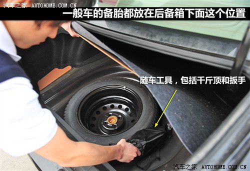

目前市面上多数汽车的备胎都装在后备箱地板下方,一般情况下随车工具也是放在这里,平时各位可能会忽略备胎,在这里提醒大家别忘了定时检查备胎状况以及随车工具是否齐全,免得关键时刻掉链子!

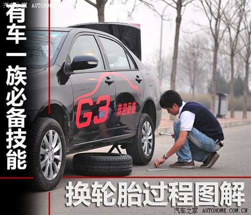

 拿出备胎和随车工具后,先把轮胎的螺丝依次拧松,但是不要完全拧下来,而是要留下最后的几扣,然后再用千斤顶把车顶起来。
看着一吨多重的汽车慢慢在自己的手里升起来确实很有成就感,但是可别升过头了,车轮稍微离地就可以了,免得之后装轮胎的时候费劲,给自己添麻烦。另外出于安全考虑,别忘了车升起来之后先把备胎塞到车底。
