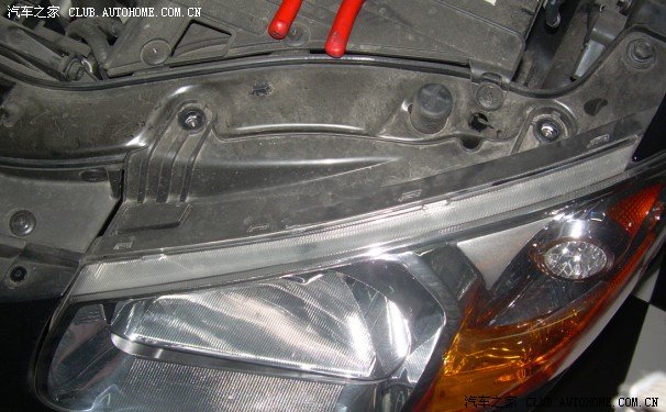

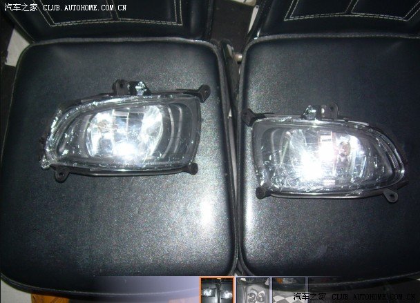

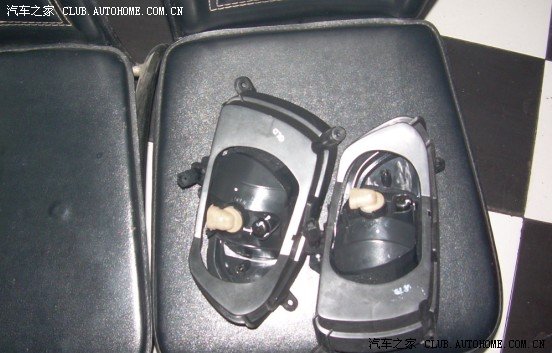

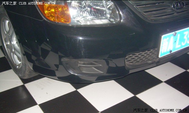

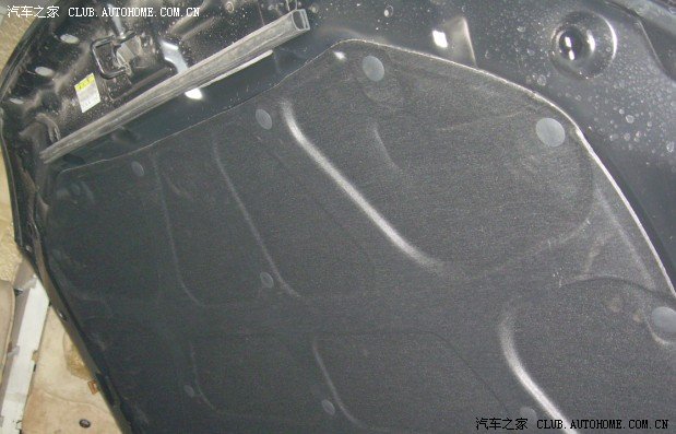

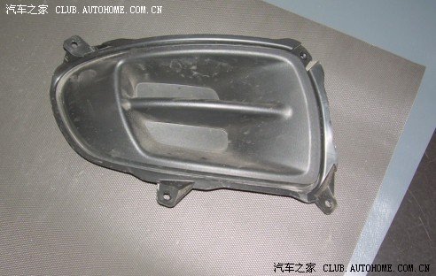

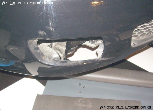

整个过程用了2小时不到的时间  雾灯是原厂调出来的 160一个 两个320元  安装费经过我的口舌花了90元 嘿嘿  因为原厂的雾灯没有线  GL的车里也没有预留的线 所以线是师傅另外配的 为了方便和 不干涉原车的电路  线是单独走出来的 在电瓶的正负极有连接 安了保险管 和开关  以下是整个过程  必须吧大灯去掉~    雾灯的正反面    装前要吧车上带的两个黑色塑料板去掉 是4个螺丝固顶上去的 很结实    然后将大灯上面的两个螺丝去掉 拿下大灯    这个就是去下来的 塑料板  还好不是用卡子掐的    去掉后就有个安装位置了    下面这个是我配的原厂的 隔音棉  4S店要 280  我找的人调的 花了170元          扣掉一个预留的开关位置    雾灯背后的链接电源的小接口    一头接到了电瓶的负极          走线走的是下面的两个原车走线的孔      开关难看了点~唉    师傅说以后坏了免费换 呵呵    里面装了个 小装饰 呵呵花了50元  晚上很漂亮  我所谓的高位刹车的灯 哈哈        这个是桃心的背面    安装前的图图 和安装雾灯后的图图 !

我的也是08款深海蓝1.6GL MT,在买车的时候就要求4S店免费加装雾灯。安装前雾灯时就利用仪表盘下面的雾灯开关,效果很好的。

哈哈~ 谢谢版主 加精~!~!  开关可以自己换 主要是师傅也加装了个 保险管 不错 很安全不会影响全车电路
