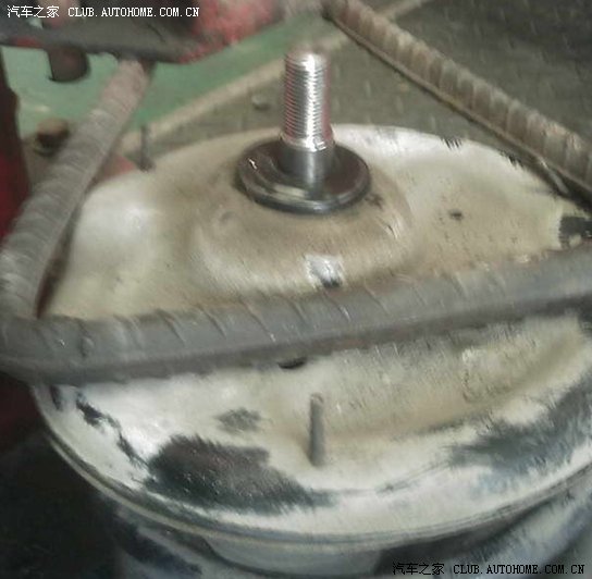

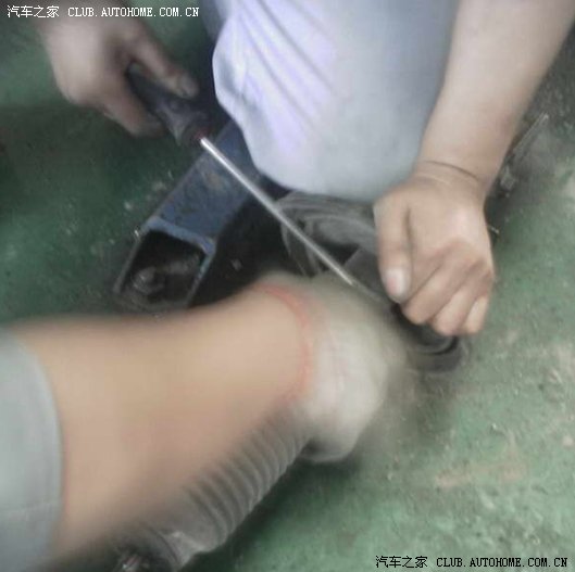

有阵没上塞坛了 现在的热情也没有以前高了 终于渐渐明白 坛里的那些前辈为什么都不见了影踪! 这次的维修还是10月份的事了 算是年终作业吧 车子是 07款的 MT GL 4Wkm不到点 起初是打方向的时候 偶尔会有嘣的一声 也没有在意 后来越来越响 就知道不对了 那天正好有事 路过SSSS店 就去检查了一下 造成异响的原来是这个原因  有类似问题TX 可以检查一下

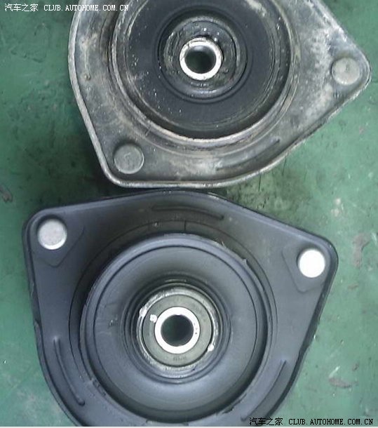

有点偏心了

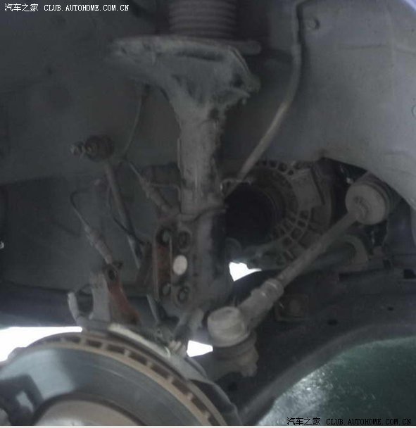

找到问题 那就拆吧
新旧货对比
配件的名字  这个玩意 价值 142.7

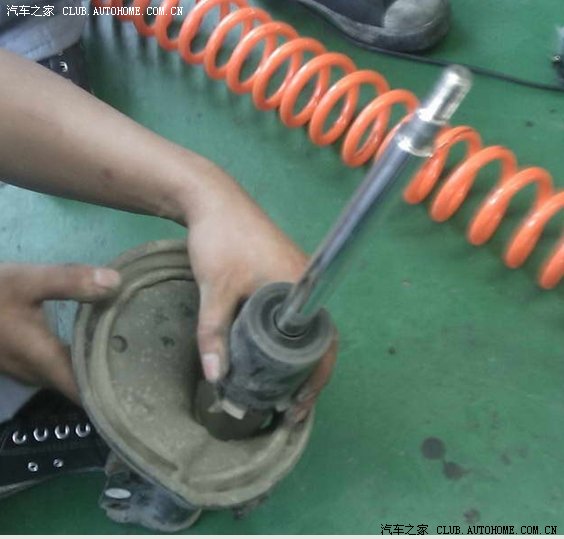

拆下避震的防护套
看看 避震有无弯曲受伤

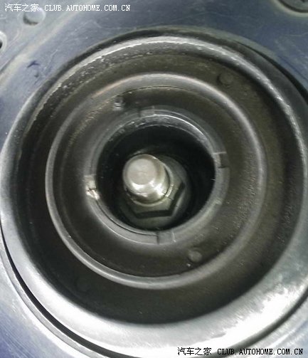

再依次装回去

第5张图看着很诡异,,,,,,,
