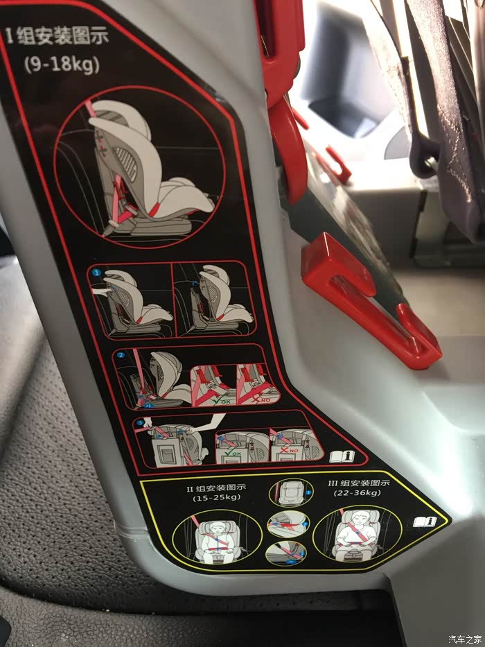

儿童座椅厂家说明书稍微有点太简单有些方描述清楚

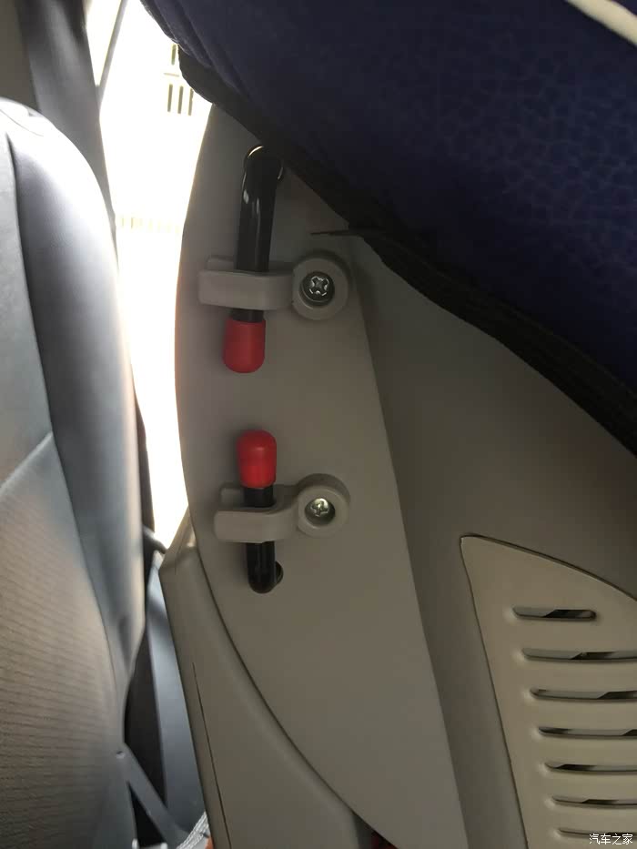

步找到这两个插销

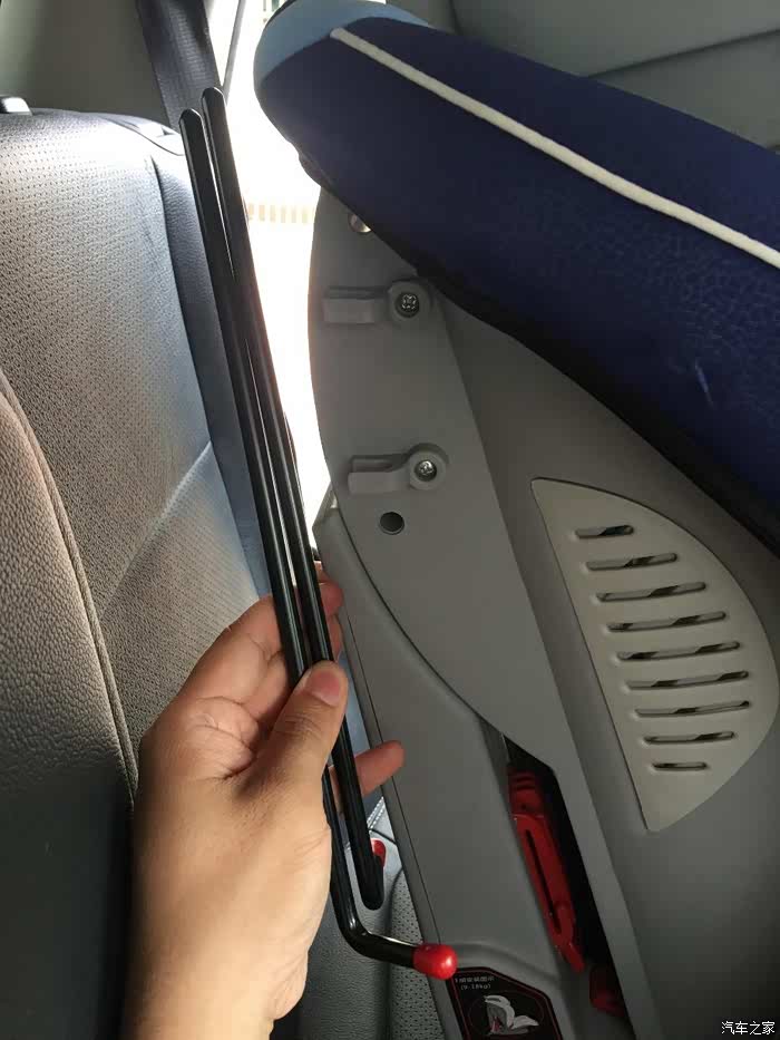

扭动红色部分可以把两根插销取出来

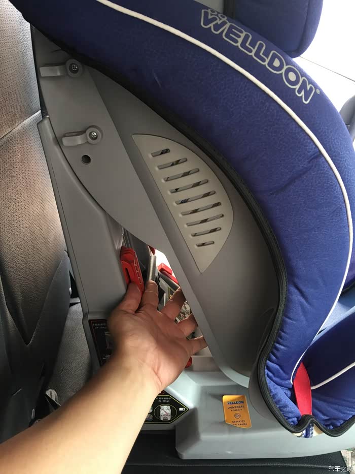

拉动前面袋子
能够前后活动
这样座椅后面可以完全分来座椅往前推有胖叔乱入

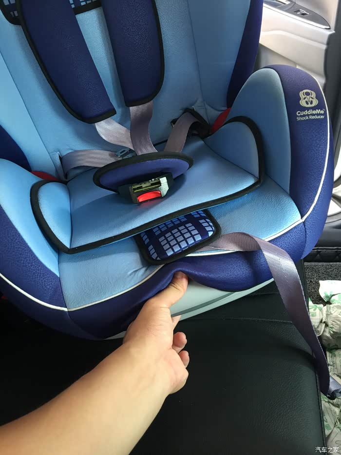

面安全带卡进去
把安全带拉出来分别安全带槽固定在
面安全带卡进去后还有安全卡扣定把这个卡扣盖紧
安全带夹子可以打开
打开后安全带掐进去再把夹子合
这样安全带安全座椅就完美固定在
固定吧安全座椅推回去
推进去直到贴紧
再把之前拆两根栓子拆回去就固定住
从侧面再拍张看看安全带定要拉紧才能固定住
完工其实挺简单
