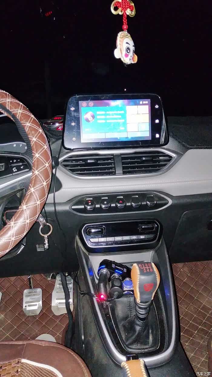

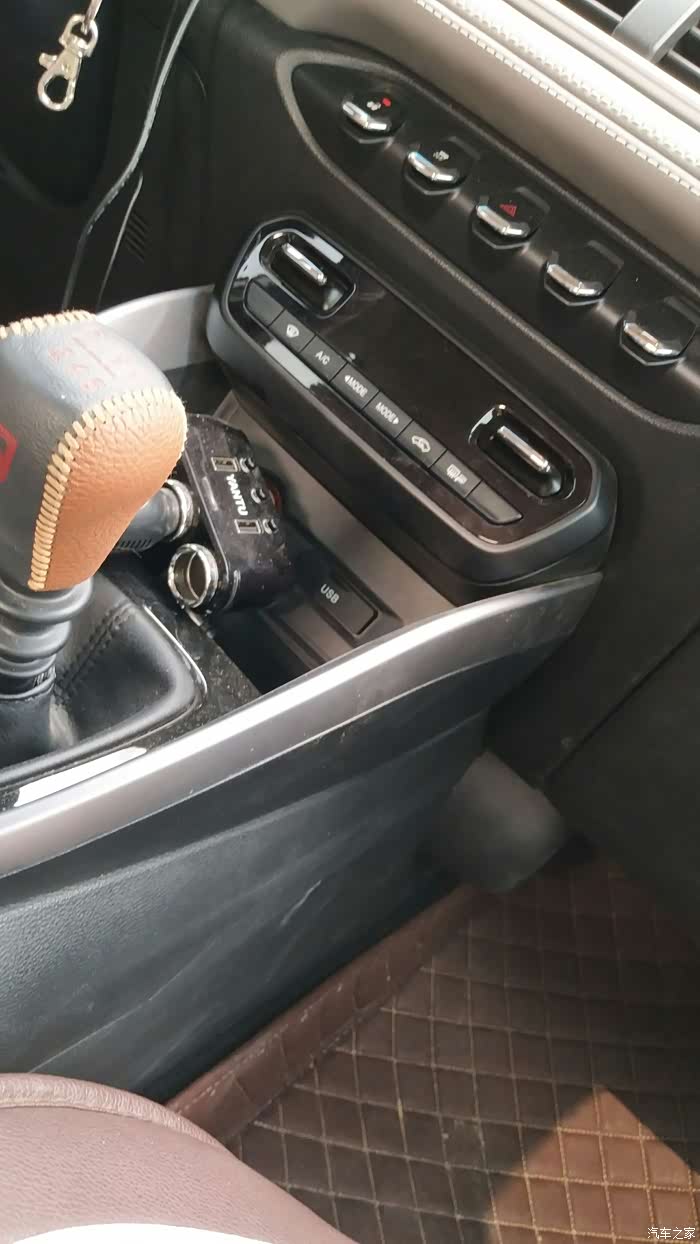

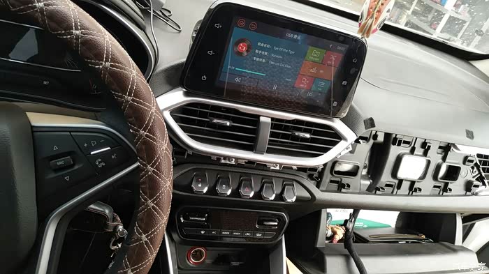

宝骏510音响改装心得。
如题510音响改装完毕
       首先说明本人工薪阶层土豪自己动属于音乐控轻微发烧目标花费1500实际花费1200效果对我来说理想
  开始看论坛某位坛主发说到淘宝买那哥贝斯Q9客服说q9路输出80瓦淘宝价470确实有免安装线个人觉效果仅限于原车喇叭这里说明原车喇叭4寸让你看都想扔河里那种哥贝斯Q9效果对原车喇叭来说感觉只个调音台样子根本没有功放作用因为我后来买套jbl喇叭(1200)每个喇叭80瓦(补充q9阻抗4欧我买喇叭3欧这里没有影响)但改装完毕之后效果真特么垃圾这里花费470+1200
  因为效果理想弯路学费已经放在咸鱼转卖后来在网个功放知道什么牌子280外壳写3200w喇叭买惠威ss6.5个170我把q9无损线接到功放前门用之前jbl套装喇叭后门用惠威ss6.5280+340  目前效果对我来说真以后打算把前门换成惠威m1600那套也许我这里打字说明够清楚我只想让各位车友别跟我样走弯路交学费有需要帮忙车友请留言或者加我微信15358224569   骚扰兄弟麻烦绕路真心手打我也什么鸡巴该死
