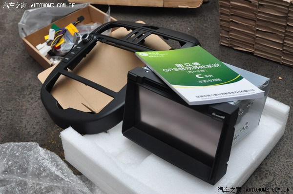

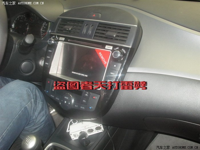

先介绍一下这套适配新骐达的一体机——飞歌E7597 NAVI,采用Win CE 6.0系统(什么时候飞歌才能有安卓的机型呢)。根据我的一贯作风,装上去之前是要拆开看一看的。拆开之后发现,这应该是一套全新开发的一体机,和之前的7000系列的第二代机型几乎完全不一样。不过拆完之后再装回去时,我遇上了一点麻烦,因为市面上常见的一体机其DVD光驱和一体机主机在包装上是分开的,而飞歌7597却是完完全全的真正的一体机,不拆开主机就拿不出光驱,把光驱拆出来再装回去的之后,我发现DVD光驱不能和原主机盒完美吻合了,主机盒上端扣不回去,尝试若干次仍不能成功,所以,拍照时在主机上面放了一本包装盒里附带的凯立德导航软件说明书,把扣不上的缝遮起来。为这事昨晚郁闷了一宿。另外从这张照片上可以看出,飞歌的屏是不反光的,这种设计在阳光下的表现应该值得期待。

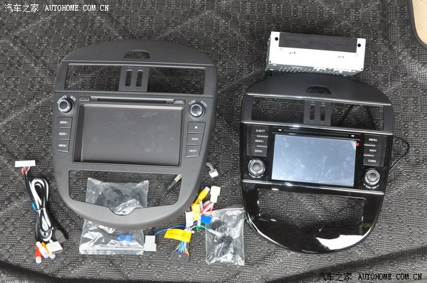

左边的是飞歌,右边的是改装店老自销的某品牌一体机,大家不妨比比屏幕的大小以及反光的效果。上面的白色物体是单独的光驱,这说明该品牌一体机实际上并没有做到真正的“一体”。另外,市场上所有适配新骐达的一体机其控制旋钮都位于液晶屏面板两侧的下角,而飞歌的旋钮则在上方,这是因为屏幕太大,下方已经没有足够的位置来放旋钮了。另外飞歌的面板还采用了很有质感的亚光黑处理,而原车面板则是烤漆处理,个人认为,飞歌的这种设计有可能会流失掉一部分低端市场,毕竟原车的烤漆面看起来很得人心。但是也有人认为烤漆面很容易被指甲刮花,而且一按一个指纹印,这部分顾客应该会很看得上飞歌这种富有质感和个性的亚光黑。总之一句话,萝卜白菜各有所爱。

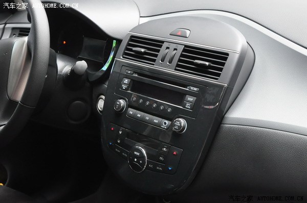

最后看一眼原车的中控面板
