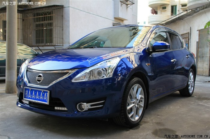

2012.02 更新下小物品和雾灯位的LED日行灯,牌照螺丝位的鹰眼灯
传说中的不够45度...没有镀膜封釉,贴的膜是田园风光+超级沙龙,反光反到死....
这个角度个人觉得最动感,很小跑的范,前角雷达很好用,防个垃圾桶和花圃带之类的首选
连4S的售后接待都一眼看上去像T版的了,么时候把尾灯和高位的灯罩换成白色透明的就没区别了...

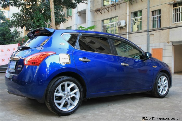

圆溜溜饱满的侧PP,喜欢,加了尾翼(两厢的应该叫做扰流板)感觉就是棒,视觉系的装饰就不要指望车速上了XXX帮你扰流了...
拍的时候太阳很大,但是偏偏停车地方很阴,懒的挪车了省的被院里的人说装13....

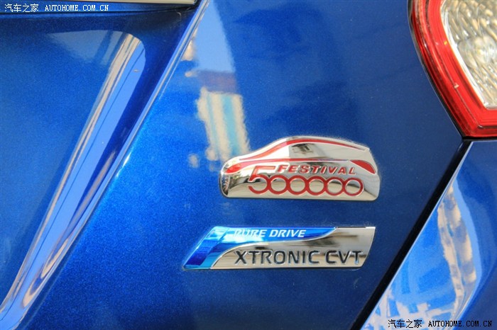

原厂T标,洗车泥没弄干净,败..话说这标志弄到真麻烦,车身只是自己抹了点龟牌的新车丝光蜡好上镜而已,至于含不含研磨剂....
把傻傻的东风X产的标志挖掉了,换上原厂50w辆纪念标志~貌似和下面的标志衔接不错...

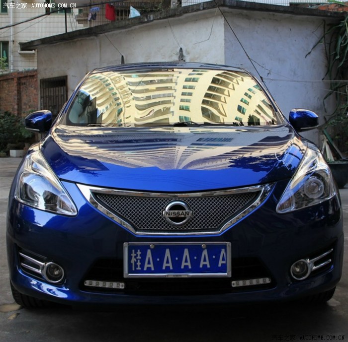

中网,纯不锈钢的很重,装在蓝色车型上还算有点小豪车感觉,直接覆盖扣上去,背后拧2颗螺丝上紧,很简单的
雾灯装饰罩,雾灯也改为氙气的3000K的黄金光了,配合大灯保证雨天雾天的穿透力
改了LED位置以后雾灯的效果
很黄很XX
