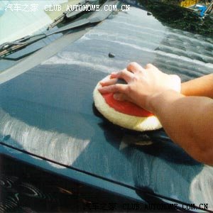

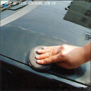

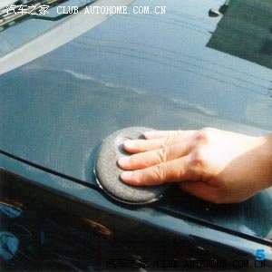

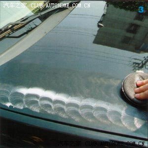

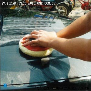

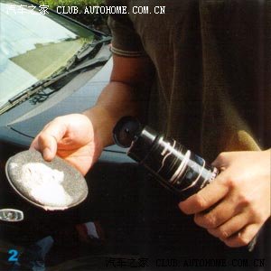

这是有车一族最经常做的养护项目,也是古老的话题。  首先,车辆外表一脏我们就选择马上洗车,以保持漆面干净,防止粉末摩擦效应。  第二,保证每个星期,或至少2个星期打一次人工蜡。  第三,出现小的划痕别太在意,用补漆笔搞定就行。原车漆是最好的,不要轻易就去补漆,重做。  只要做到以上3点,可以花最少的钱,给与原车漆最长久的呵护。3-4年后依然光亮如新。  DIY打蜡图解:  注:为了达到最好的效果,请先将车辆置于阴凉处。打蜡之前,先使用香波把车身彻底清洗干净,然后用软布擦干。  第一步:将适量的蜡膏抹在一团棉布或海棉上      第二步:将车身表面分成几块,逐块进行。用粘有蜡的棉布或海棉来回均匀地擦拭车身表面,使蜡成为均匀的薄层。        第三步:稍稍风干后,用干净的软布抛光,直到车身滑爽光亮。注意,软布须频繁翻转,以免蜡块残留累积在布上。
