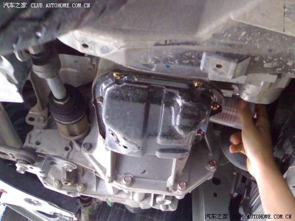

保养流程:

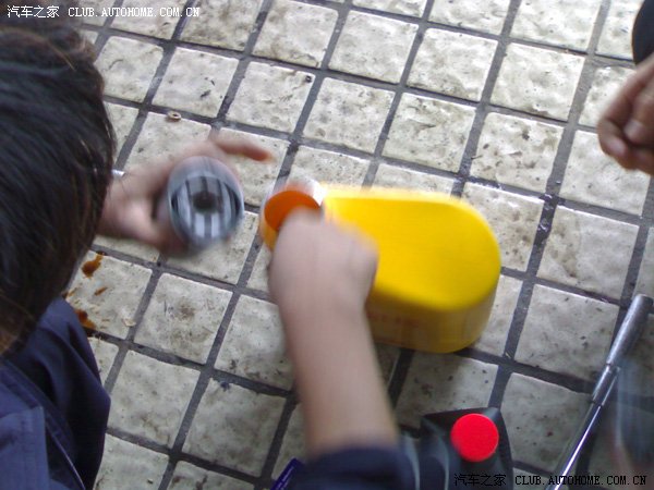

1,将车开到地沟或是电控起落架上,加入引擎清洁剂,怠速20-30分钟

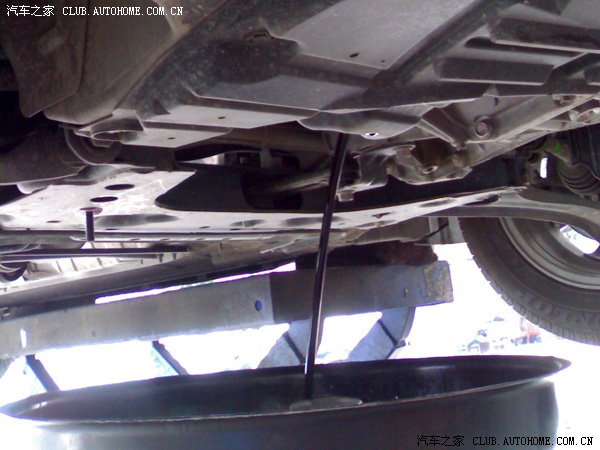

2,旋开油底格螺帽,放出机油
3,放出旧机油

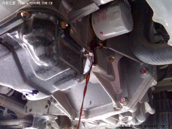

4,旋开机油格
5,仍会有部分机油从机油格口流出

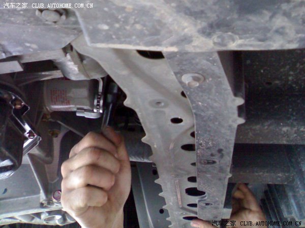

6,在新机油格的橡皮圈上涂上新机油

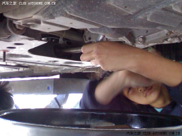

7,旋紧机油格
8,旋紧油底壳的螺帽

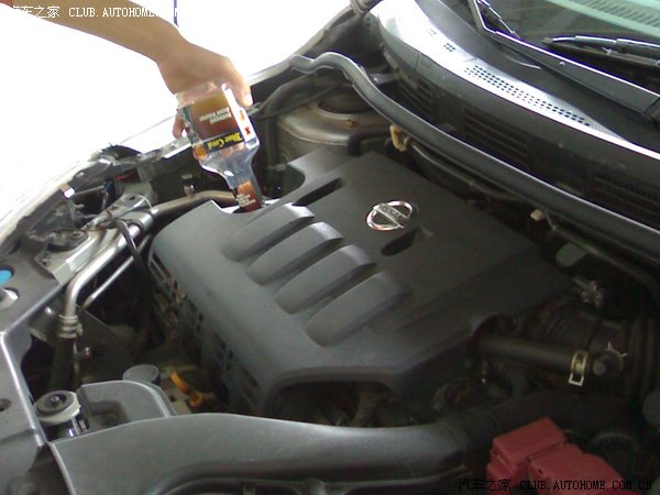

9,加入500ML引擎抗磨保护剂
10,加入3L左右新机油
11,检查机油标尺,看看机油是否满,如不满继续加机油
结束!发动车子一会,让新机油和抗磨进入发动机哈哈,慢慢享受声音吧!
后续工作,一定要配合进行燃油系统的清洁,效果达到最优:
1、电喷头清洁:到加油站,先将买好的电喷清洁剂加进去,然后把油箱加满,这样,行驶中就在清洁电喷头了,电喷头洁后雾化效果加强,感觉动力增加,油耗下降。
2、燃烧室清洁:一箱油跑完后,到加油站,先将买好的燃烧室清洁剂加进去,然后把油加满,这样,行驶中就在清洁燃烧室里的积碳。(图忘了照了)
[ 本帖最后由 我爱DIY 于 2008-01-23 17:20 编辑 ]

可以加发动机抗磨剂和汽油清洁剂的?好象都不推荐加的吧

引用:
原帖由 关注远景 于 2008-01-24 10:56 发表在13楼
是不建议乱加不知名品牌的。抗磨剂存在能否与各种机油完全融合的问题。目前好像只有SLICK50经过认证。WALMART有卖。
