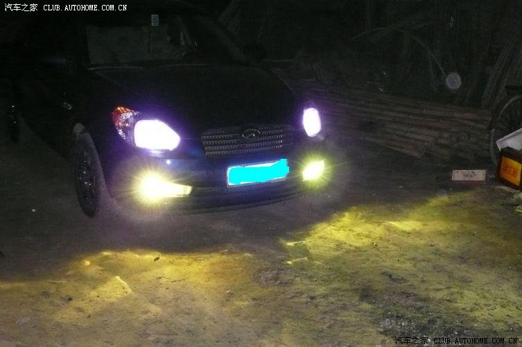

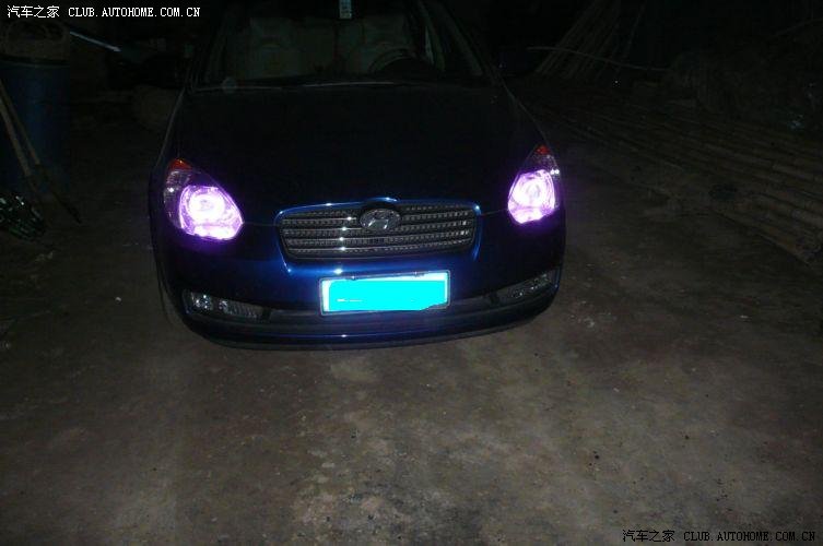

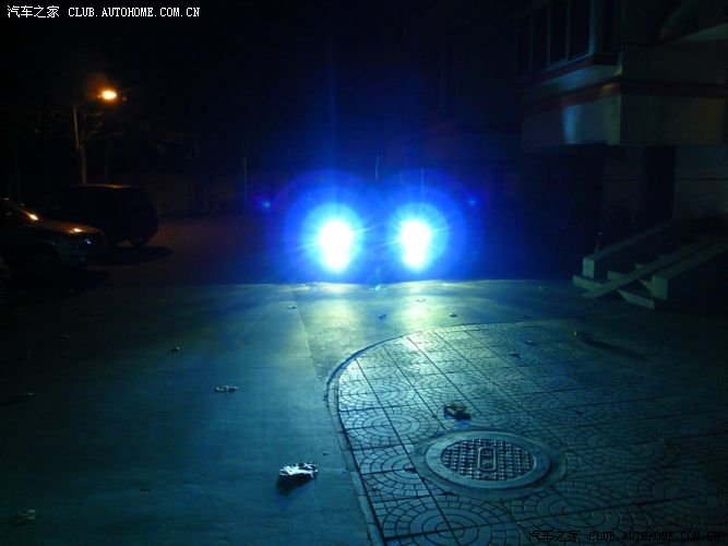

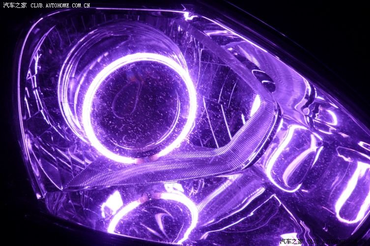

实在忍受不了小Y的灯光,所以前几天去北京改之,现将效果图上传,请大家分享,照片效果不是怎么好,请大家凑合看,有时间上传好一点的。  第一张 天使眼光圈,紫色的。    第二张 雾灯改装成黄金眼    第三张,雾灯的效果    第四张  天使眼光圈的效果,不开大灯    第五张 远光效果

  回2楼,装饰光圈是紫色的,大灯光源的颜色为6000K氙气等,雾灯为3000K黄金眼氙气灯,  洗车后应该不会起雾,因为改装的时候是把大灯整个打开了,改装完以后有从新用密封胶粘好,

  象我这样的改装是属于别人看着不亮,自己看着亮,如果不开雾灯用大灯的近光,别人只能看到一个发光点,不会感觉到刺眼,如果圆光,当然可以把人的眼睛照瞎,因为本人用的是6000K色温的光源,所以在雨天的效果肯定不是很好,但是我把雾灯给换成3000K色温的黄金眼,这样雨天的时候,把雾灯也打开,这样就是另一种效果,可以弥补雨天照明不好的缺点,如果平时在没有路灯的道路上行驶,把雾灯打开后,就把大灯的颜色给覆盖了,不过照明效果相当不错。
