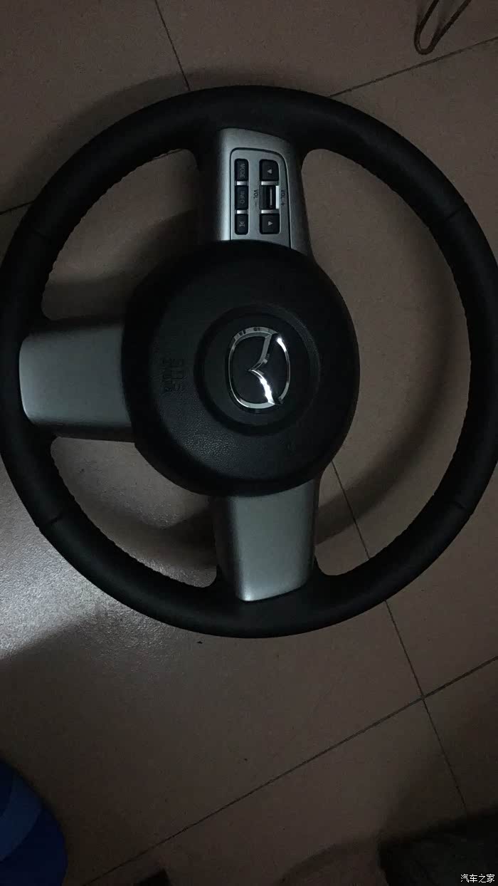

看到微信群那么马2车友都改功能方向盘心里也痒痒然后在论坛看各位神改功能方向盘帖子后些疑虑也逐渐解开并且淘宝价格100性价比非常果断买买买…
另外最有性价比加装就加装AUX接口30块
从此踏折腾之旅
成色错几乎没有明显刮痕
比起原来塑料方向盘

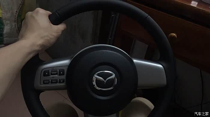

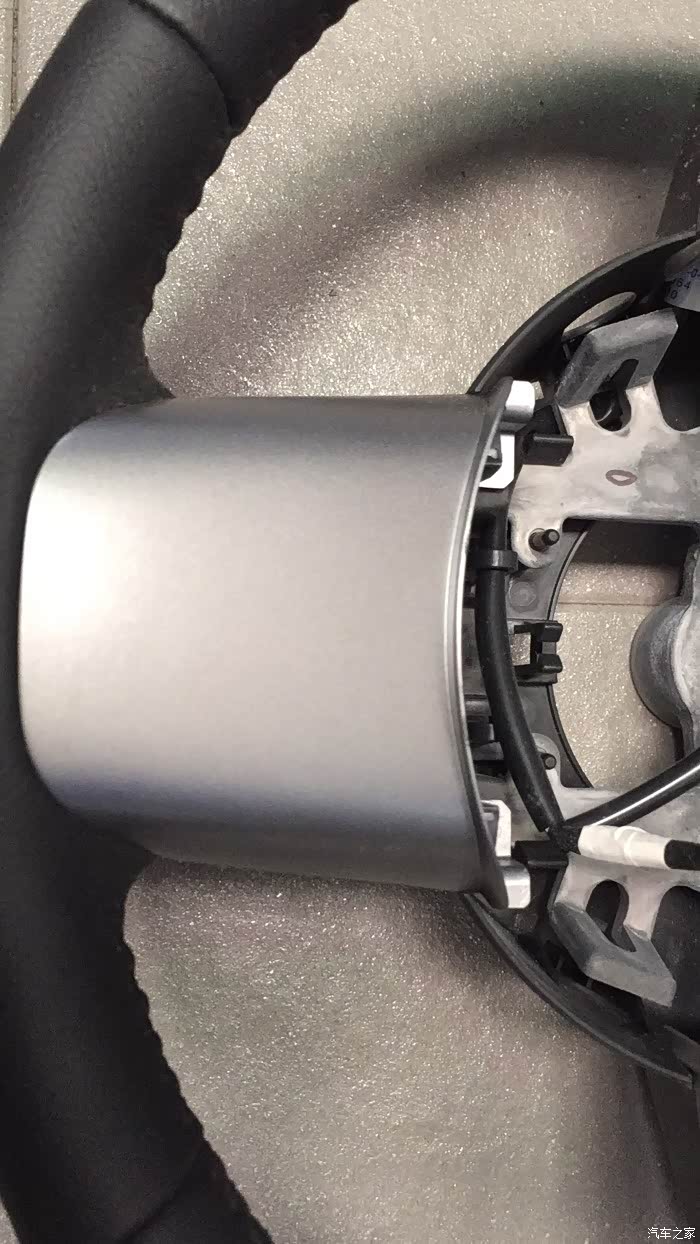

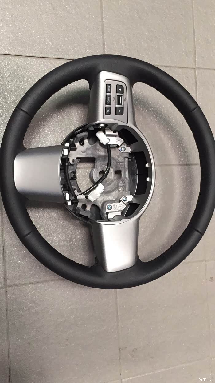

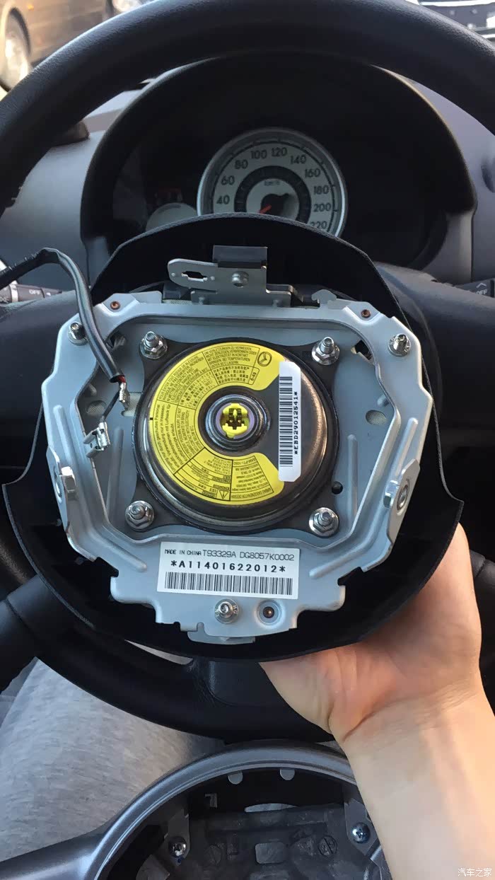

然后开始各种拆颗螺丝线束拔开始拿回家修气囊盖气囊盖用剪刀加刀修由于第次弄没经验稍微修过还仔细留意并明显
后就喇叭接线简单对接就行神贴有详细讲怎么接线这里就详细说明)最后激动人心时刻到
次点亮
