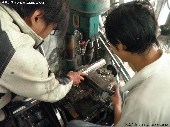

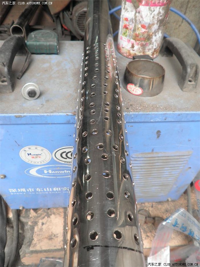

选择63MM直径的SU304不锈钢管做内管,钻孔。这项操作可苦了这两位师傅,他们搞了整整两个小时才把孔钻好。
钻好的管子

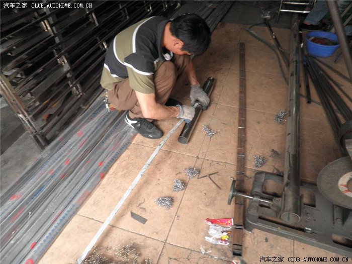

钻好的管子与外管的间隙填充不锈钢刨花,又消声又防锈。

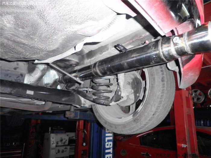

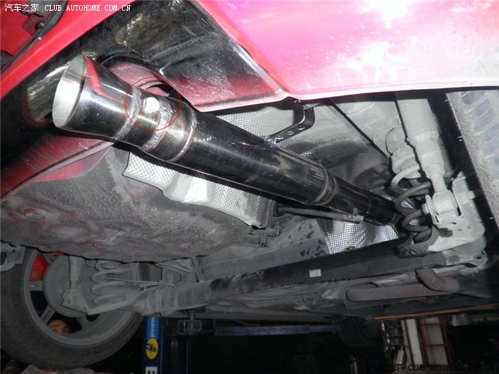

焊接的过程没法上图了,强烈的电弧闪光,有害健康。上最终完成图,红圈部分是我自行设计的可变回压阀门。
这次的焊工和材质都比上次好很多了,最后是阀门的照片

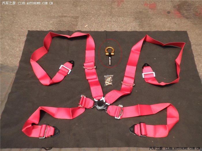

当然,装上了火箭还的有安全措施,于是败了一个四点快拆安全带和很张扬的拖车勾,相机有点偏色了,是大红色的
搭配效果还不错吧?其实我也很满意的

我是相当的服你啊!!!那个内管。。。真是累死人不偿命啊。。。
改车也是一种美德!
确实工程量不小,把师傅们累个半死,不过人生最大的意义就在于能发现可以折腾的内容
今天准备把回压阀门钻孔,结果修车铺的小工发现不锈钢板子太后(2MM)钻头没法打穿,看来改天还要找个地方折腾一下了

看LZ的阀门好像那阀板是朝里的?排气从里往外排,如果你不固定牢固的话阀板很容易会关闭排气管。我觉得应该阀板朝外,这样即使螺栓松动也不至于关闭排气管。还有一个疑问,LZ装这个就为了ZOOM声音还是为了提高扭矩?还是什么?俱我所知,排气管应该越畅通越好啊。。。。。
车是好车,人是好人
华北油田人,广交天下马友
阀门是用弹簧垫片和两颗螺丝互锁的,不会松动
需要排气通顺跑高转速把阀门打开就OK了,要扭力和声音低沉一些就关闭阀门,道理和REMUS的尾鼓是一样的
