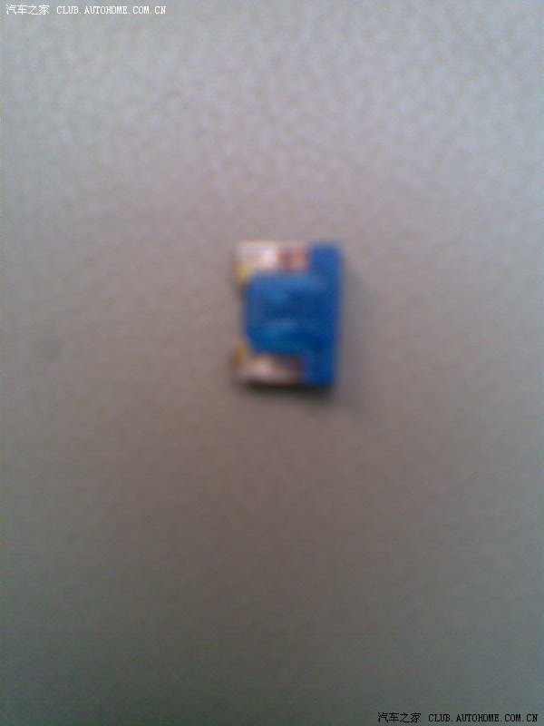

昨天发现点烟器坏了,因为以前遇到过这种情况,就拿出说明书,找到有关保险丝的.自己到外面买了个保险丝,只要一块钱.自己换上.

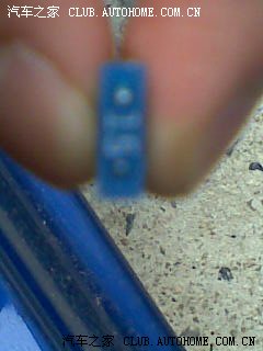

这是原装保险丝,15A.买的时候要注意

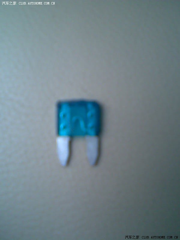

这是后买的,比原配的长,但一样好插,一块钱噢,SSSS店最起码10块....
 这力就是插保险丝的地方,开驾驶室门就看到,盖子一拉就下来了
最后就是拔出坏掉的,再把新买的深深的插入,已经到底了.由于比原配的长,所以就只能这样了,反正盖上盖子什么也看不到一样好用

可不可以剪短一点啊?

不可以,最主要就是两个铁片,不然就不通电了
在网上买了御用马自达2迷你保险丝,和原装的差不多,短脚的,插上很贴合。我也买了几个备用。2元一个。

哦。。。那个盖子试着开了几次都没有成功,怕把盖子折断了,这之前还没见过里面是什么样子。。。。。

用力一拉就下来了,不要怕

这种保险丝,分小号,中号,大号,LZ图上的是小号,中号的脚不尖,短而平。
这个我倒不是很清楚,反正好用就行
