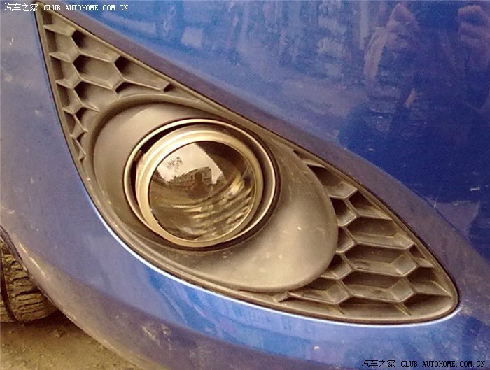

先买了两个蒙迪欧3寸的远光透镜,淘宝买的50块一个
不过在装的时候发现有点问题,3寸太大了,建议买2.5寸的。灯有点长,我量了量,建议买直径7厘米,长13厘米的灯,那样会好点,因为左边有个装玻璃清洗液的壶,灯会碰到。
我现在装了一个6000k的氙气灯

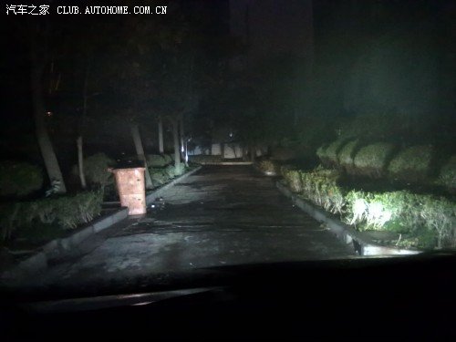

近光加雾灯
雾灯
远光加雾灯,不过觉得好像跟没开差不多

效果挺明显的

现在雾灯一开,大灯开不开都无所谓了

希望来点具体安装的照片。。。

是了·~问一下·~透镜的话需要买H11接口的吗·??还是随便买的呢·?
