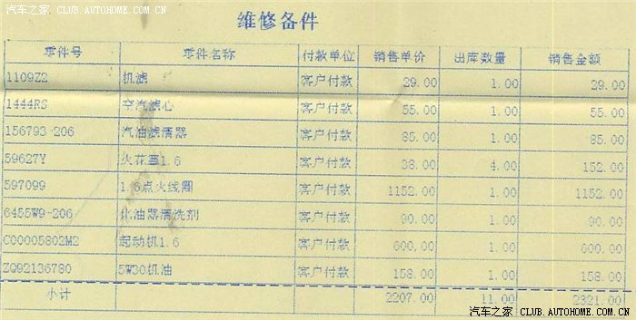

我1.6XTMT近50000公里了,出厂是06年6月,到手是06年11月。45000公里的时候,冷车发动启动机啸叫,后来网上一查,通病,但是还没什么大的影响,就是冷车发动的时候声音比较大,好像开了10年的普桑。

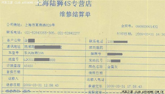

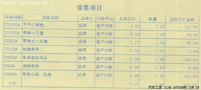

前些天好端端开着,突然发动机带动全车剧烈抖动,故障灯亮,警告音响,连忙缓缓靠边停下熄火。一开始以为是该死的油品,稍待之后再发动,故障依旧。给4S打电话,一口吃准是点火线圈问题。没办法,叫拖车,好在我有建行龙卡汽车卡,15公里拖车免费。回4S检查,果然是线圈。换掉,1152+76元。顺便启动机也换了,600+152元。再把全套保养也做了。
后来经过多方了解,启动机和点火线圈,这才是206真正的通病,而且主要发生在06年春夏季出厂的几个批次,第三代之后(用锦湖轮胎)的206这2个故障率就不多了。
所以请各位注意,尤其是06年的车子。大家可以网上搜搜,碰到这2个问题的车友大有人在,非常普遍。

  我的更惨,起动机28000就换了,点火线圈他说有故障我没同意,回家自己拆开一看不应该,将线圈接地部分和电插件铁锈去除,搞定。
