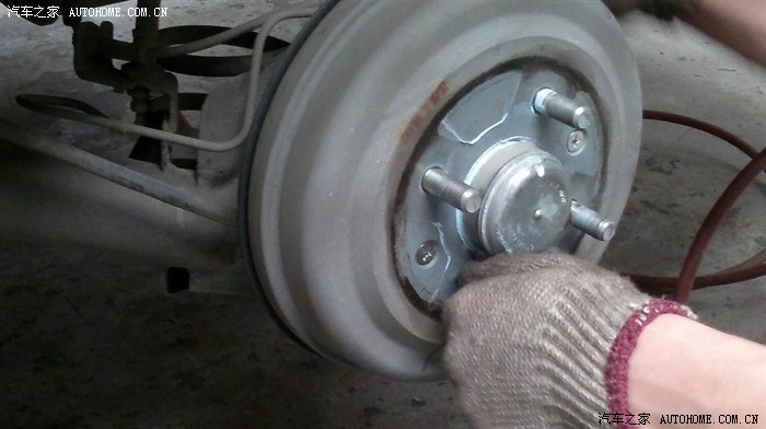

             开始换左后轮的半月轴。先拆掉轮胎,再把刹车鼓拆掉,再把四个螺丝中间那个盖打开,才能露出半月轴的螺栓。整个修理过程比较暴力,人家的车盖一撬就下来了,我的而是怎么弄都不开,最后动用了榔头和改锥才撬开。

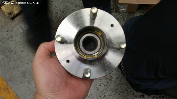

          这是新的半月轴照片。亮闪闪啊!
         打开后的半月轴,锈迹斑斑,终于看到了刹车片。

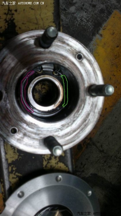

             拆下来的半月轴,可以看到红线部分的轴承内圈已经向右偏移了,绿线部分根本看不到轴衬内圈的金属部分了。就是偏移的这一、两毫米,导致后轮晃动,产生了异响,并且高速时导致方向盘发抖。

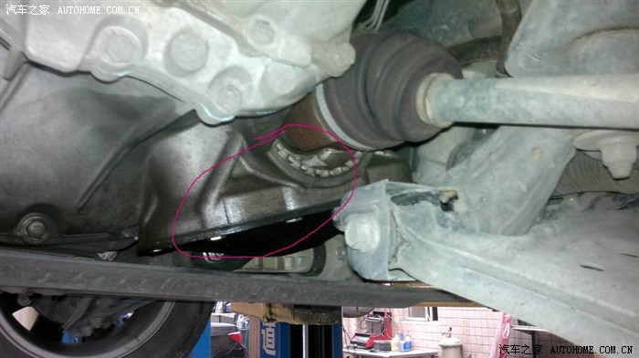

                  半月轴的更换很快,最多也就40多分钟。但大师傅检查时又发现变速箱左侧油封漏油。我一狠心——换!!!(红圈内就是漏出来的油迹)

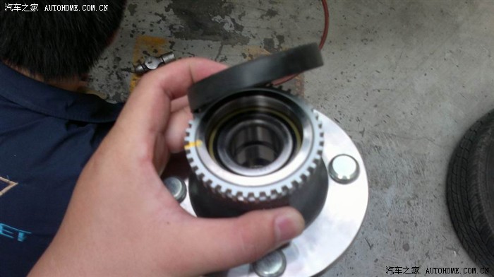

              这是拆掉传动轴后的油封(红圈内)。

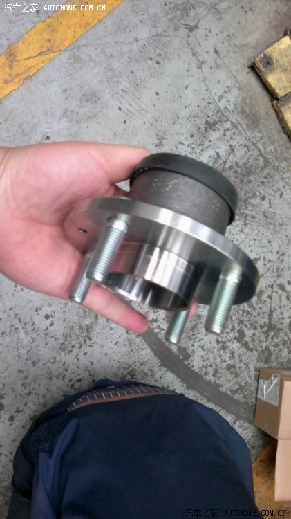

                   这个是新的油封两面照,手机没近景模式,效果太烂。(所以说NOKIA不如索爱的手机)后面两瓶白瓶黄盖的是齿轮油,加变速箱里的。根据上次全车换油水和这次加齿轮油结果来看,一般只需要一又三分之一瓶就够了。其它的浪费了,82一瓶,心痛死我了。
