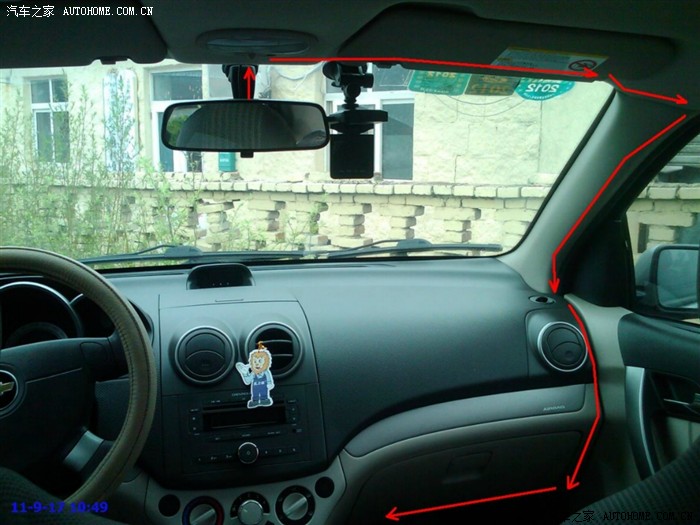

行车记录仪的安装走线完全参考了社区元老“zjdyxq
”的走线方式
此种走线方式主要是行车记录仪的电源取自点烟器,同时行车记录仪可以通电自动记录的,用电源线也比较方便。
可以参考下图

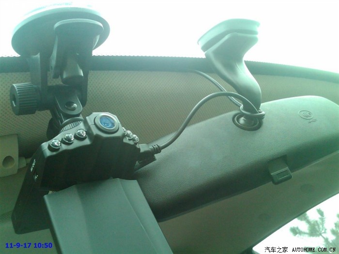

一开始把行车记录仪安装在后视镜右侧(后来放到后视镜下面,见下面图)
从后视镜后面拍摄的
可以看到走线的方式和固定的方式

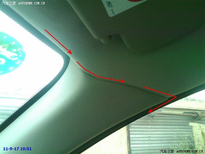

线从后视镜上方出来,沿着沟槽走
呵呵,看下图

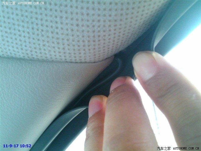

这里可以掰开把线埋进去,一点看不出来
看看,确实线在里面哦
放下,一点痕迹也没有

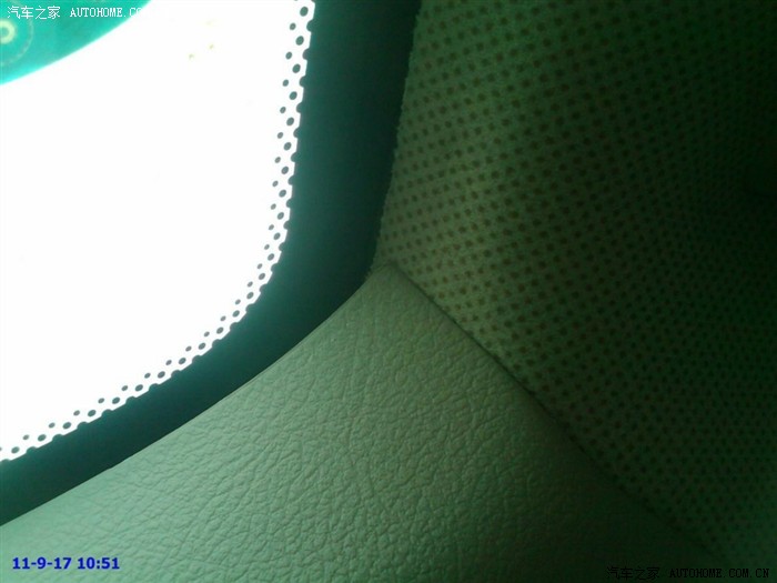

这里走线不太好走
要用力把线塞进去才行
拔开看看,有木有线???
然后顺着这里下去
经过手套箱
在中间的横梁,我直接用捆线的金属丝固定的
再来一张看看
手套箱左侧,靠近驾驶一侧
用厚的双面胶带粘牢
红色箭头指的就是行车记录仪的电源线
这里完全可以放入,空间很大的
呵呵,再从里面出来,这样露在外面的线寥寥无几了
拔出来看看,不少存货哦

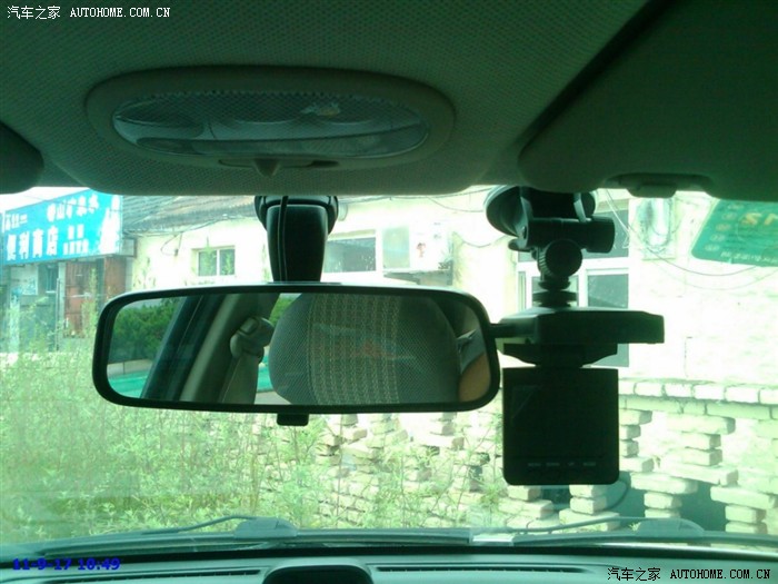

呵呵,行车记录仪安装方式二:
放在后视镜后方,这样可以不档视线
合起屏幕,基本就看不到了
再从后面看看
呵呵,阴天的原因,拍照效果不好
再从副驾驶这里看看
