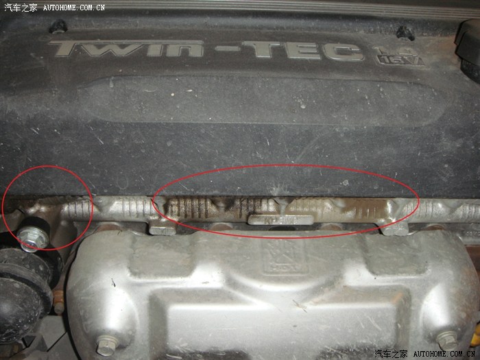

       言归正传,本人新手乐乐这车对于我来说已经足够,关于颜色当时纠结了很久,确实比较喜欢黑色,现在也很满意。至今使用1年多跑了1.6WKM,除了自己失误报废了一轮胎外,没有出现任何故障也没有TX提到的进档倒车困难各种异响现象。今年8月乐乐自驾游重庆永川到青海湖来回3K公里回来后,前一个月某天洗车清理发动机舱的时候发现有不明油渍(见下图),赶来论坛学习,发现有的TX说是气门室盖垫漏油,有的说是油气,但有TX确实属于气门室盖垫漏油并且索赔成功,特别借鉴了“不抽烟不喝酒、老房子不经燃 两位TX的帖子”,仔细对比下情况感觉是漏油已有点严重,但也担心4S不厚道。由于本人在重庆永川属于远郊区,4S都在市区来回接近200KM,上周四要去重庆办事决定去4S索赔气门室盖垫。同时最近发现尾气白烟很多、室内灯也不亮了、倒车时发现转向有异响一并解决下。重庆市区最早最大的4S应该是中豪,美冠去做个保养感觉工作很马虎,俊宏也是新开的,在中豪做过两次保养,感觉服务还不错,接待的服务顾问也很热情,所以,就去最远的中豪了。

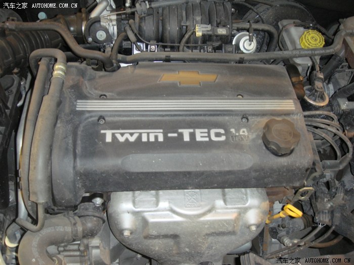

我的机舱,这样看不出问题来
这是正面的

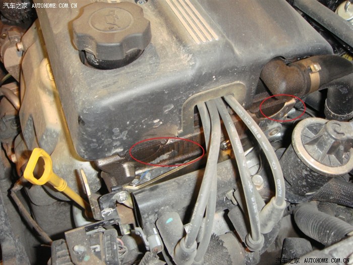

近点看

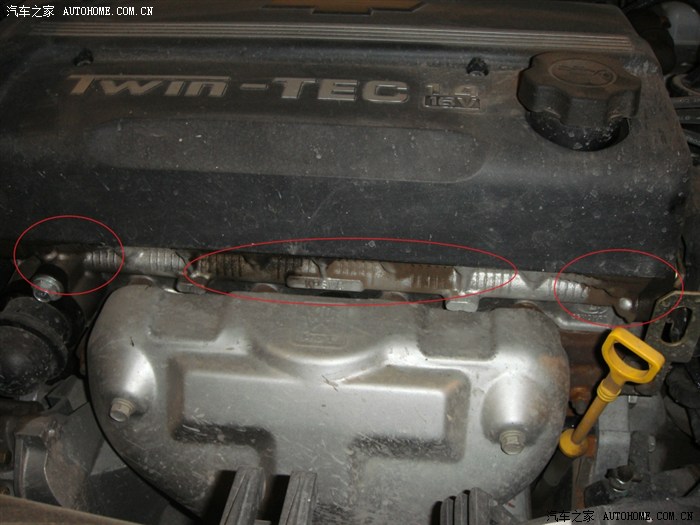

侧面的,有点严重:

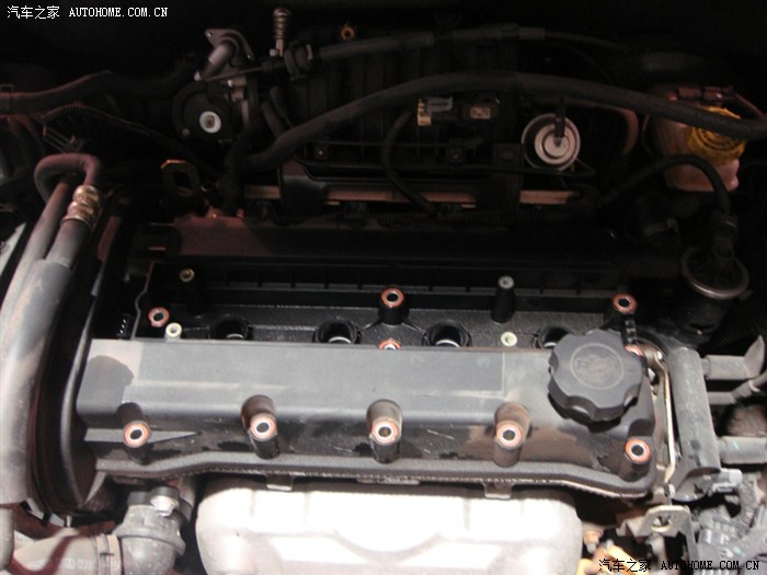

盖子被拆掉

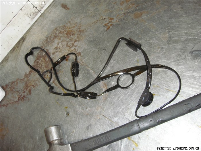

换下的垫子,就是要换这个,师傅说这是塑胶的国产的质量确实一般。
撤掉的盖子
后来没让拍照,装上新的垫子,加入硅胶再盖上就好了。这几天没有发现再有漏油现象。去销售大厅看新车车了
