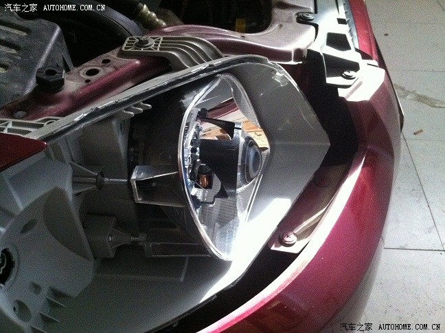

大飞来店之后就赶紧开工了,卸掉大灯的乐乐

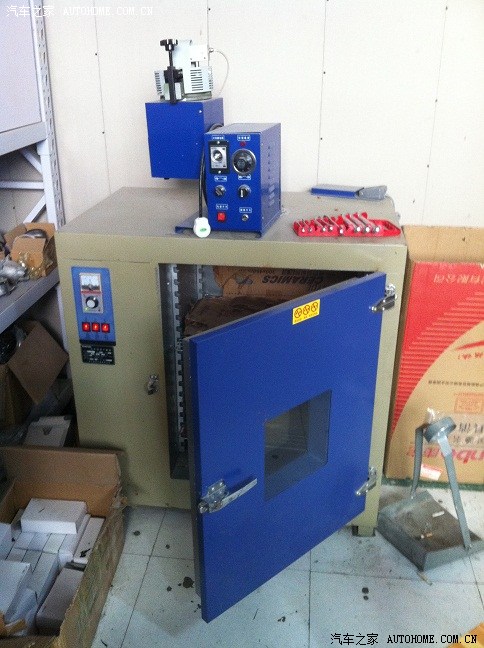

烤箱
已经拆开了一只,另一只也在拆的过程中。

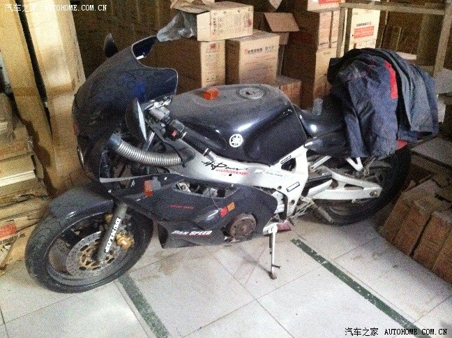

摩托不错,可惜已经落满了灰尘,我说大飞哥,敢不敢空的时候收拾收拾它,也上它焕发一下荣光啊。
开始了调灯的过程,这鱼泡眼睛是不是很犀利啊。。。
