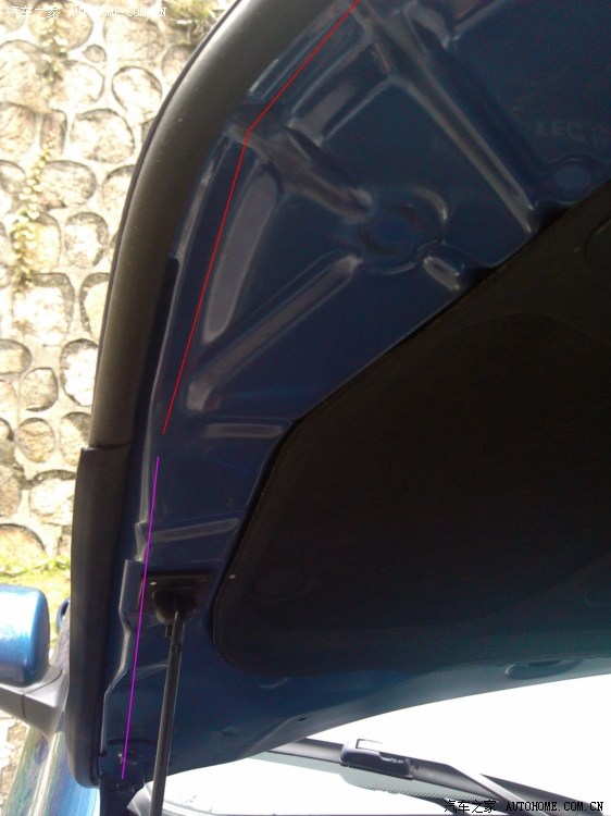

上图是机舱盖:当初想着不装的,到处透风,光是装这点不一定会有效果,后来看着材料有多才装的。个人认为P型的胶条装上去才会密封,后来因P型所剩不多,就装了后面一截(粉红),前面装的大D(红色),大D的那一段刚好到大灯处,上下可以接触到,后面一段装P型处是悬空的。

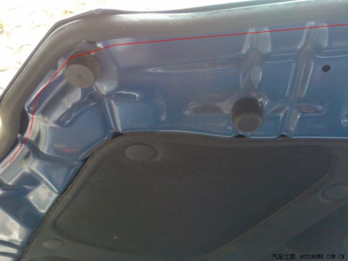

上图是机舱盖:装大D的转弯处,处理得还可以吧。

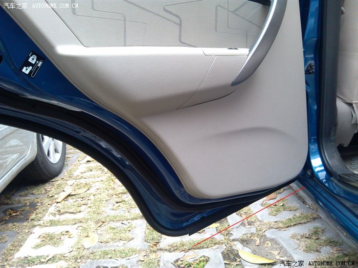

上图是后门:红色标记段选用的是大D,一直到底。

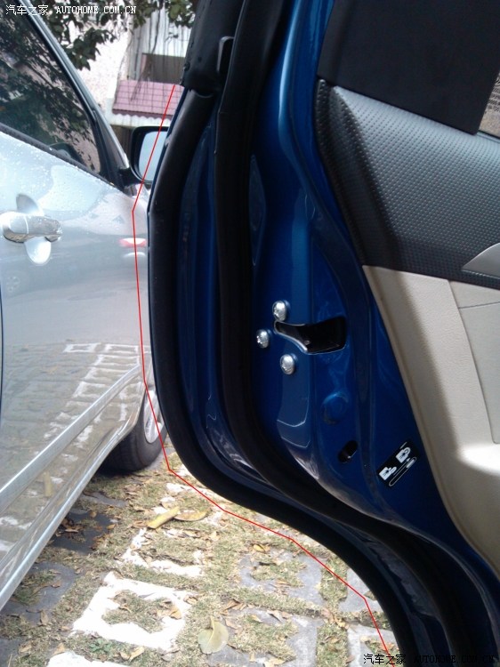

上图是后门:红色标记段选用的是P型,可以看到大D和P型的接口处。

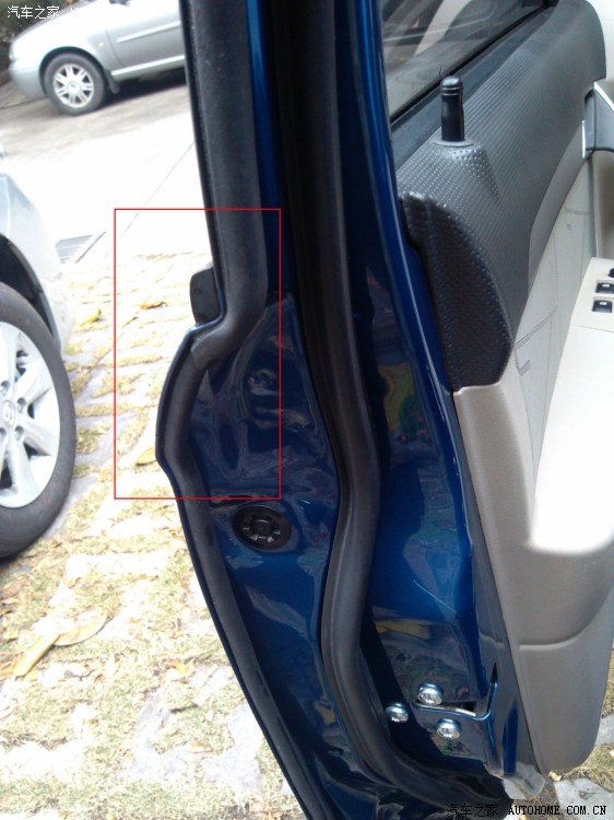

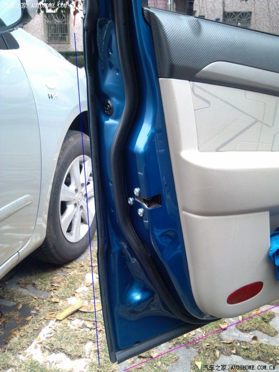

上图是前门:总共分了三种胶条,最上面是大D(红色),中间是小D(蓝色),下面是P型(粉红)。竖向的原打算用大D,小D压缩不是太好,后来装了一边后发现后车门开启会打胶条撬起来,才改用了一截小D的,装的时后一小段还要注意稍稍往里一点,不然还是会碰到。
上图是前门:大D和小D胶条的接口处,剪了个斜角处理。

楼主,你忘记在车门上的排水口位置留开口了
