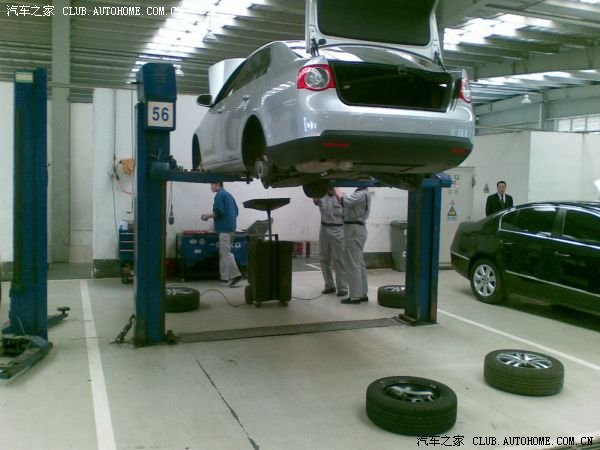

5000KM时给4S店打电话,客服MM告诉我可以再开1000到1500KM再来,考虑到开了几次高速,最高速度都上到190了,于是到6500再不等了,提前1000给小腾做首保。 上架,检查胎压包括备胎,轮胎交叉更换
