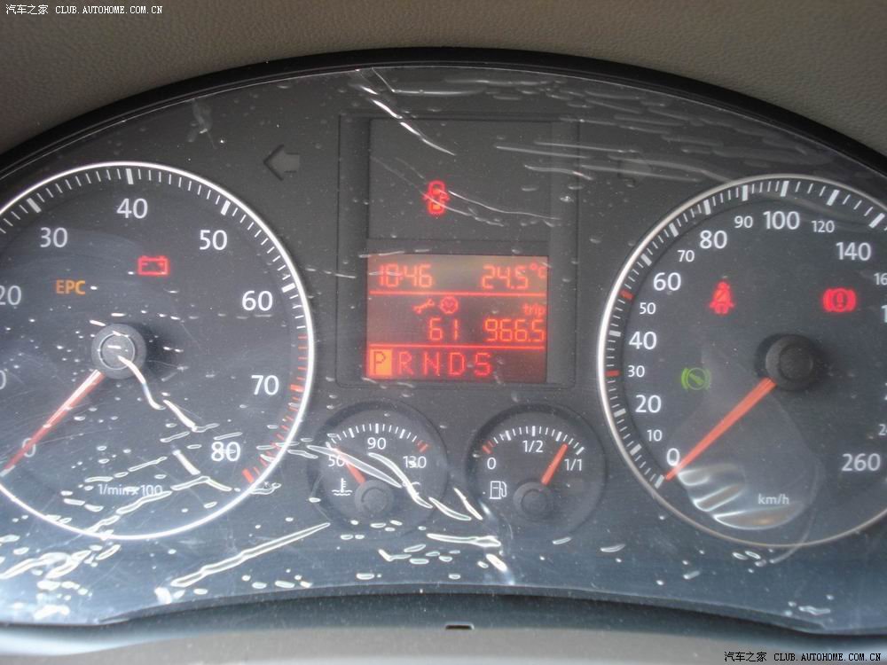

长途回来做了二保,汇报一下作业
工具出来了

抽出3.5L褐色机油,好难看!
去办手续了,没看到换机油虑子,---空白
加了4L多一点的新机油,检查一下

保养完跑起来真爽。
