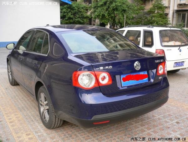

大家都知道速腾是没有报警喇叭的,引用坛里的一句话(就算把速腾的玻璃全砸碎,把4轮都偷走,它连屁都不会放一个。)虽然想把车开走是很困难的(有发动机芯片防盗)但是车上财务还是不能掉以轻心。 一般小偷是先敲下车看看报警器响不,如果响就另寻目标,如果不响,嘿嘿小心玻璃哟。 提出三个方案供大家探讨哈。 1、加装防盗器(通用型如铁将军双向型等)优点:功能完善,设置方便。可靠性高。缺点:速腾线路复杂,改造有难度,平时须随时带两个遥控器不太方便,价格也偏高。 2、舒适型电脑可以加装原厂报警喇叭和报警模块,用5053调出报警设置,启动德国车标配的防盗功能。优点:改造施工方便,对原车线路基本无破坏,可靠性好,只用原车遥控钥匙即可。缺点:价格肯定高,目前没有看到那家提供此项服务(也许有了,有知道的车友请开个枪哈)。 3、自己制作速腾专用型防盗模块,重点讲一下。原理:用单片机处理四个信号,一个是司机车门上闪动的小红灯信号(在闪表示防盗启动),二是从振动传感器来的车身振动信号(表示有人动车),三是车上有个小开关用来在一些场合关闭报警喇叭,四是双闪灯的接入开关(可选项)。 优点:成本特低廉,原车线路改动少,只用原车遥控钥匙即可,响与不响可以设置。缺点:需要有一定的电子知识,功能单一。 我准备搞搞第3种方案,先当当蓝老鼠哈,有好的建议希望大家提哈。 看看我的蓝腾腾
