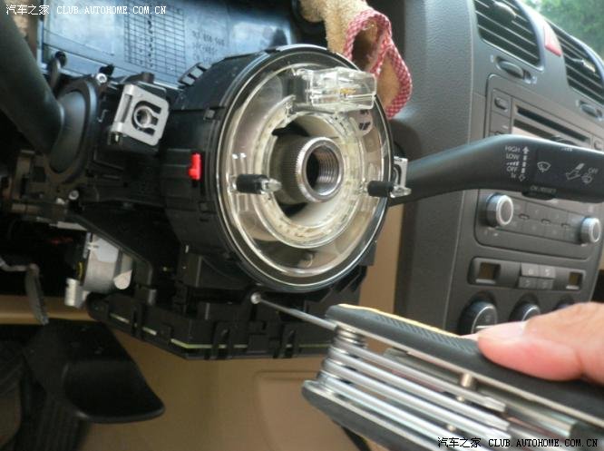

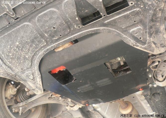

5月10日提车,前后花了1个多月搞了下车车.  原车配置如下:速腾2.0 手动、半屏中文行车电脑、天窗、双温区自动空调、6+1CD、后出风口、中央扶手箱、固特异205胎、铝圈+亮条、ABS、ESP、EPS等标配  增加配置入下:  1、手动定速巡行  2、胎压检测  3、一键升窗  4、关闭安全带提示音(夏天太热,上车就捆受不了。天气转凉了在把提示音打开哈)  以上四项要用5053软件配合搞。  5、福卡3D脚垫  6、3D后背箱垫  7、发动机隔热棉  8、挡泥板  9、带侧气囊专用预留口的座套  10、前后侧三面遮阳挡(简易型的,感觉前挡的很有用)  11、全车雷鹏膜  12、4头倒车雷达  13、发动机下护板  14、真皮方向盘套、手刹套、排档套  15、太阳能摇摆草  16、征服者2008XR 反速雷达  好象没了。以上的除了膜和倒车雷达是在4S店装的、发动机护板是在修车店装的外,其它的全是自己DIY的哟。全程记录拍照留念。  整理一下我的原创作业连接:  加装发动机护板详细作业  http://club.autohome.com.cn/bbs/thread-c-442-1167430-1.html  改胎压报警并测试ABS刹车作业  http://club.autohome.com.cn/bbs/thread-c-442-1269182-1.html  在这里感谢下我的老婆,表扬一下哈哈!

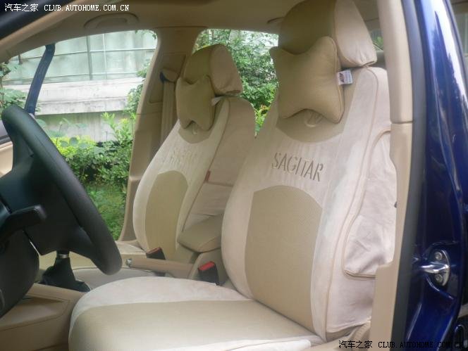

你的座套是哪里买的?感兴趣!
搂主连方向盘都敢自己拆,动手能力真强,佩服~~

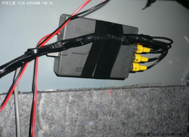

原帖由 福来 于 2008-06-23 08:47 发表在5楼   倒车雷达的PP能上么?
      这两天在外出差,回去后整理一下在多上点PP哈.

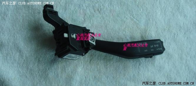

手动定速巡航有点意思,在二档至五档,速度在30公里以上,就可以起用了.  解除有三种方法.踩刹车或踩离合或关开关.  不过停说当ESP启动时也会解除,没试过.  高速用此功能比较省心,不过也有朋友不喜欢用它哈.反正我挺喜欢用的.
