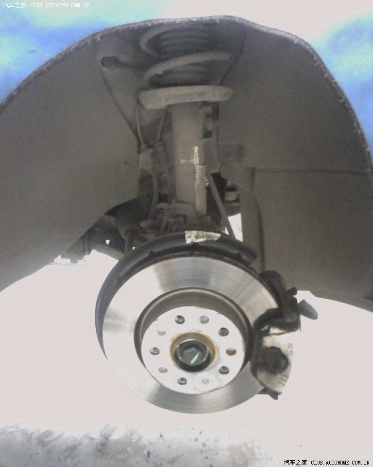

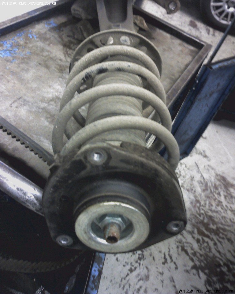

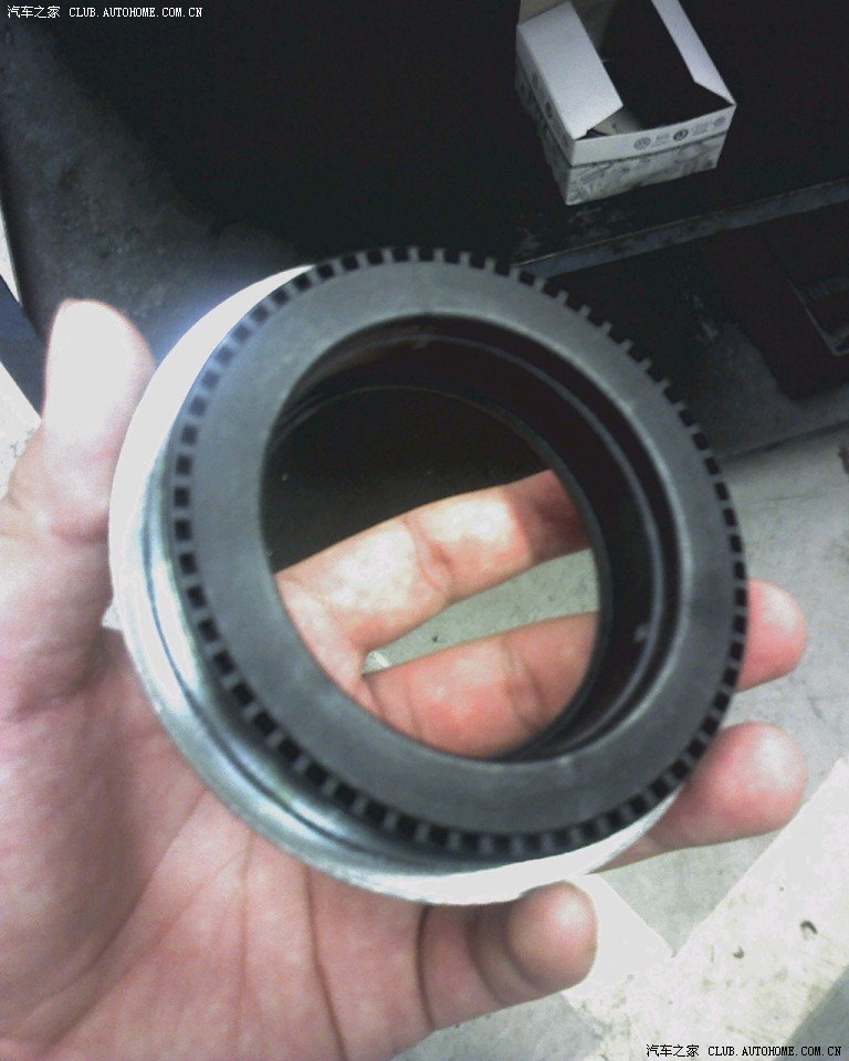

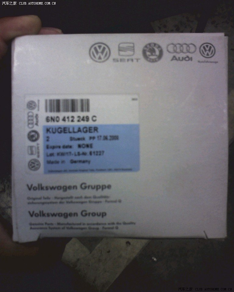

    产地德国~~~~~~    特写~~~~~    第一步 :  卸下轮子~~~~~~~~~    卸下的减震器特写~~~~~~    很简陋的工具,将弹簧压下来~~~~~取出压力轴承~~~~~    取轴承中~~~~~~~~~~~~~~~~~~~~~    换下的轴承~~~~~~果然磨损的很严重~~~~~~~~    还是旧的~~~~~~    装好的新轴承~~~~~~~~    按原步骤 再装回去~~~~~~~~    拧好每一颗螺丝~~~~~~~~~~~~    装上轮子~~~~~~~~~~~~~~~  OK了~~~~~~    四轮定位之前~~~~~~先看看仪器~~~好像是用光学原理~~            赶腾腾上架~~~~~~~~~~~~          动平衡检测设备~~~~~~~~~~~~
