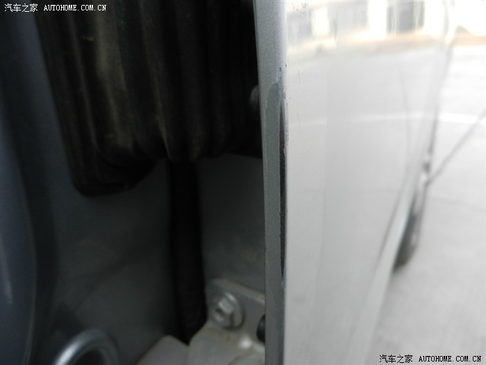

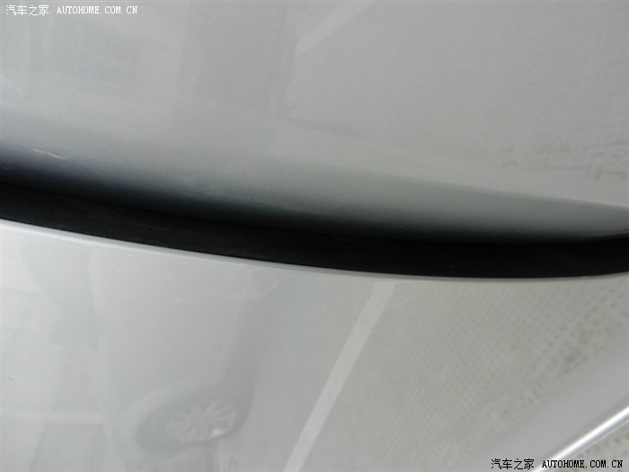

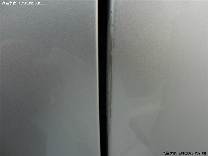

今天下车无意看到后车门有长约4cm左右的锈斑,以为是上车自己那里刮的,后来自己用补油漆工具做好了,没想到自己开了几次门后发现前门橡胶上有油漆,这才发现是后车门和前门的橡胶摩擦到了,两门都会,副驾那边要轻一些,但车门油漆有明显划痕。
驾驶室后门
关门时,后门与前门摩擦。
来一张特写
副驾驶后门(也已经不行)
有什么好办法解决吗,请兄弟姐妹帮忙。

应该是装配问题,我的车车都4年了也没你的现象呀

以前也看到过有车友反映这个问题 但是看过我的车不会碰到 应该是个别车的装配问题
去4S店调门,或者拿个锉子把前门的橡胶皮搓一下。

好解决,
调整门的转轴上门板的固定位,
根据情况可以调前门或者后门
去4S解决即可!

去4S店调整一下,我的速腾没有这样情况

橡胶没扣好用手往里砸一下子就好,我以前就是到4S一掌就好。当然磨损的地方要放防锈。

先开前门,再开后门,先关后门,再关前门
照此方法做,绝对一点不刮后门。

是门的间隙没有调校好,汽车的门,机盖,行李箱盖的间隙都有标准,你到4S调校一下就好了
