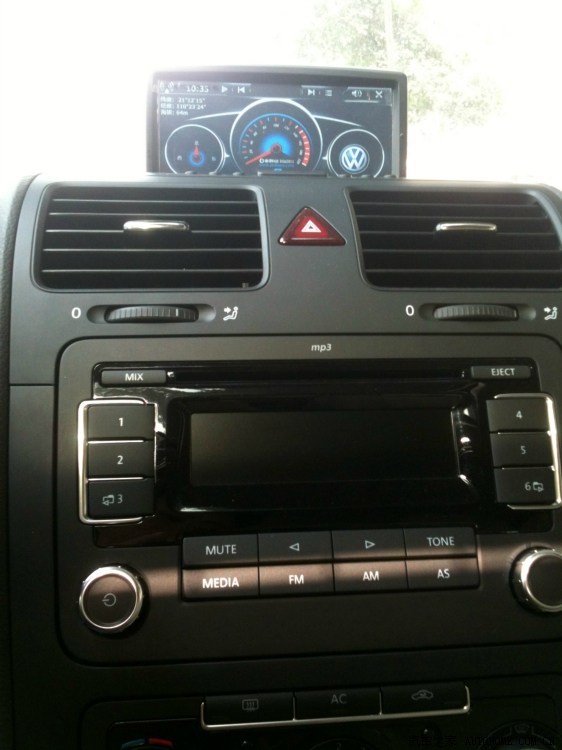

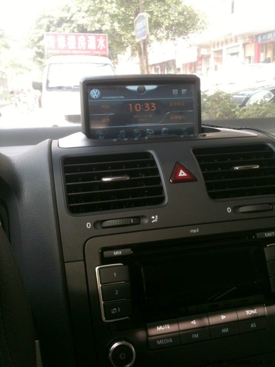

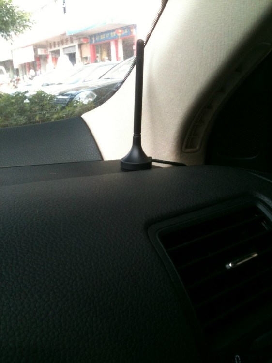

导航:在TB上买的富威二代,音响效果不理想,功能还是很多强大的所以保留,原车CD听音乐是正确的选择。

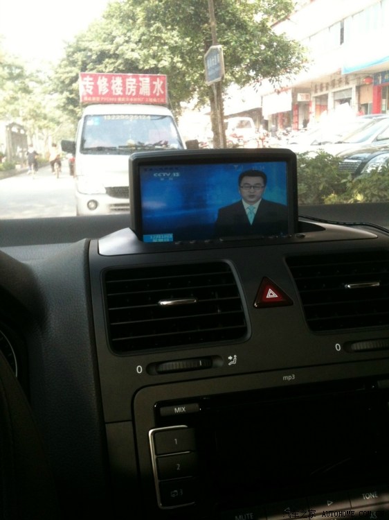

电视,蛮清晰流畅的。

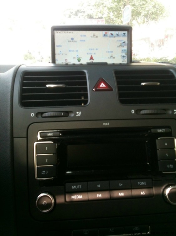

电子狗,速度表,指南针(不准)

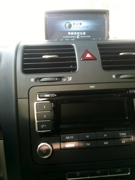

双地图:凯立德+道道通
凯立德
电视天线,效果不错

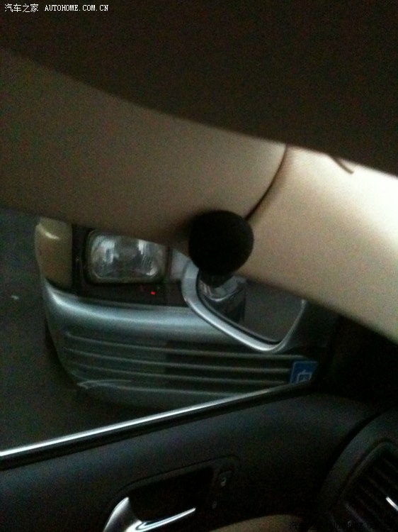

蓝牙用的麦克风,效果也不错
后视摄像没拍,效果不错。
折腾成本:2K+150手工费(4S报价1.2W)
另购的自动大灯开关和模块:使用方便,灵敏度可调,安装方便。
折腾成本:200+5分钟

导航离的那么远,操作不方便吧?还是有方向盘控制?
另外,话筒有点山寨吧
引用:
原帖由 chtlab 于 2011-12-22 16:40 发表在 2新窗口中打开引用楼层
导航离的那么远,操作不方便吧?还是有方向盘控制?另外,话筒有点山寨吧
是有点远,操作不便但观看方便,不用低头,开车时尽量不操作,话筒灵敏度不错,山寨点也没关系。
