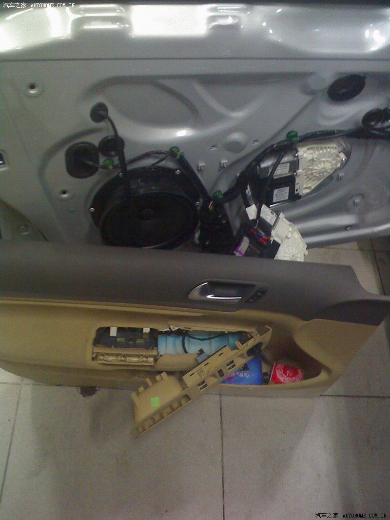

上周末在4s做7500公里首保,同时升级电脑版本到0030,发现后风挡加热故障和外后视镜加热故障。结果后风挡加热故障修好了。但是外后视镜加热故障没查出原因,把车门内饰卸掉换上一个库存车的零件检测,还是不行,4S维修说得把车放那里检查。我还是把车开走了,哪天出差再去修吧,现在没车反而不习惯了。

上图那个零件记得好像是墨西哥生产的,现在的换成国产的了,也不知道能给一汽大众省多少钱。

后风窗加热和外后视镜加热在1.8车上都有的,但是,俺要提醒的是,俺也早就发现了"外后视镜加热不起作用",曾经发过帖子,一直也没讨论出结果,最近忘了在哪听到一种说法,但没有确认其可靠性,说是外后视镜加热功能要在当外界低于一定温度时使用才工作,所以tianwang你可以参考一下,不要着急换件,由于速腾是新车,或许4S也不一定每种现象也都能判断准确,现在天气冷了,俺准备等哪天后视镜起雾结霜了,试验一下~~~~~~~ 你的后风窗加热故障原因是什么?咋解决的?~~~~~~~
