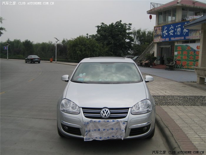

闲话少说,大家边看边说,我的银腾

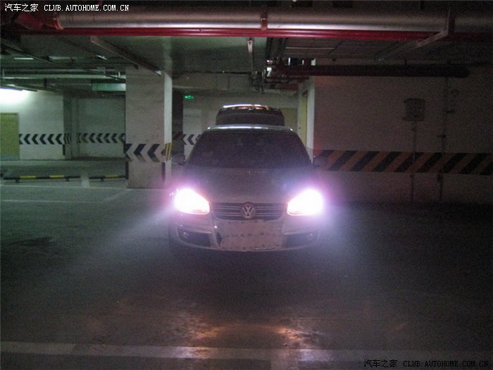

大灯改装:近光我换了蓝钻之光,考虑到性价比,效果很理想
车外看
车内看

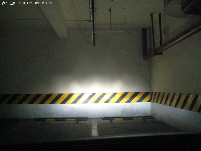

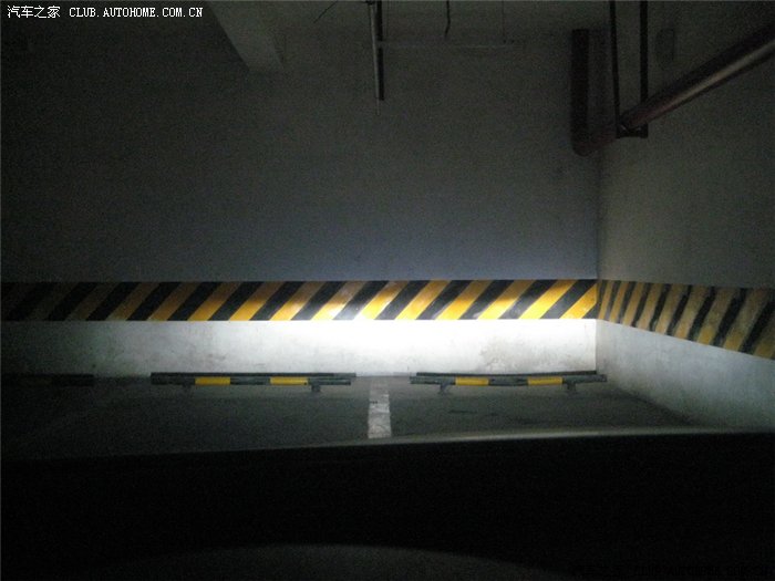

速腾的远光银碗质量太差,所以换了极劲光:
车外看:
车内看

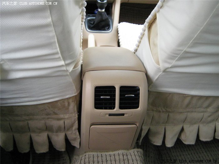

1.6的没扶手箱实在不爽,我加了原厂扶手箱,感觉立马上档次.另外安装的时候以外发现出风口还是墨西哥产的!
扶手箱从后面看:

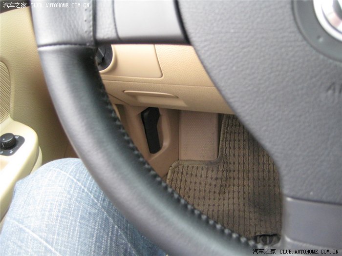

加装了卡秀的真皮方向盘和手刹套,老板的手工还不错:
