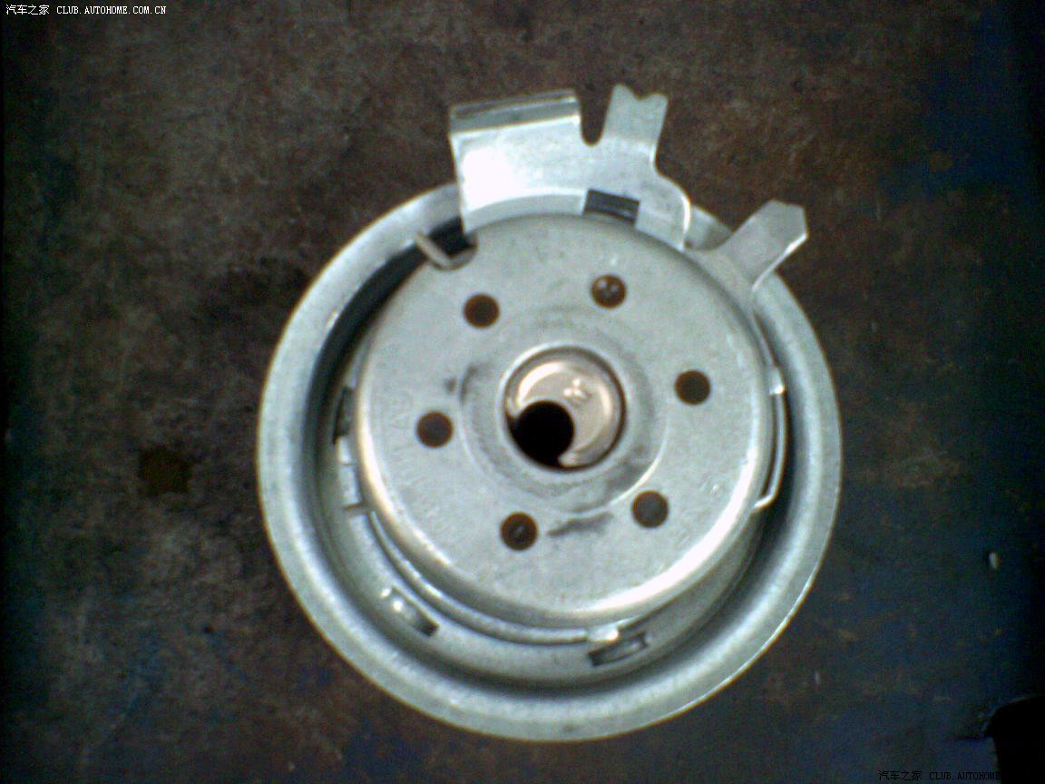

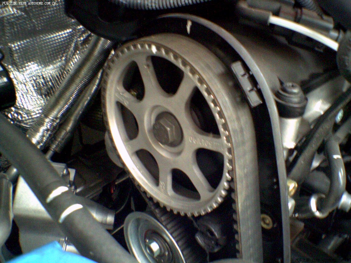

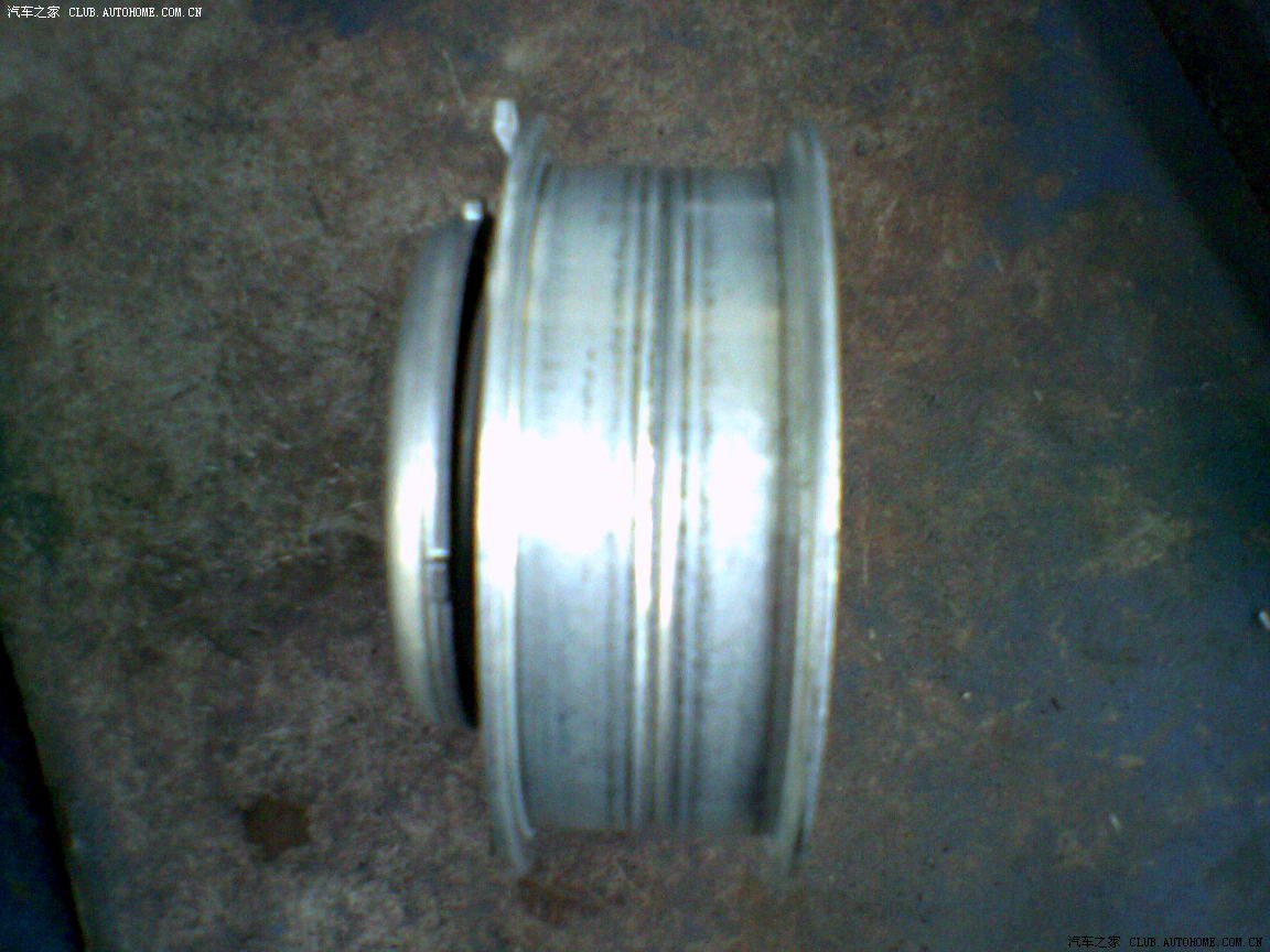

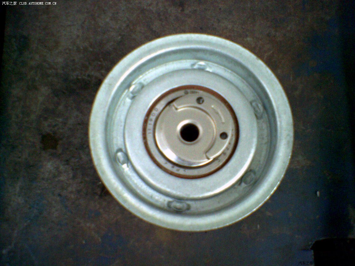

    下面的小轮就是涨紧轮~~~~    换下的旧轮,修理师傅说在轮的一侧有摩擦的痕迹~~~~~~      10月15日买的车,还不到一个月,冷车启动时发动机皮带轮处就有间断性的异响,昨天去大众的4S店检修了一下,说是涨紧轮和正时皮带有摩擦,给我换了一个新的涨紧轮,需要将发动机的一侧吊起,花了半天时间。装好后试车没有异响,便将车开回,但今天早上起车还是同样部位有异响,而且响动频率比换之前还要频繁。  不知其他车主是否也遇到过此类问题~~~~请各位大侠解惑~~~~~~  刚才在网上搜了一下,发现这个问题不光我有,其他几位1.6AT的车友也有这样的问题,最终好像都是换了涨紧轮和正时皮带。看来我有必要再去要求把皮带换一下~~~~~

我的2.0at连皮带一齐换,好了!

原来还是间歇性的,周末去换了一个新的涨紧轮结果这几天早上发现响得更厉害了~~~声音还连在一起~  我今天又去了4S店,说是要再让师傅听声音后手动微调一下涨紧轮,说大众在一个月以前就已经发布了关于这个问题的通知,但到目前还没有十分明确的解决办法~~~~  ~~~~看看这次修理结果再说~~~~~

  今天早上又去了4S店,冷车启动后还是出现明显异响,修理师傅根据响动频率和大小用扳子微调了一下涨紧轮上的螺丝,然后又反复重启了几次,没有再出现响动。  但是还不知道会不会再出现~~~~~再开开看一下~~~~希望没有~~~~~~

  换了涨紧轮,冷车启动暂时不响了。BTW:ST的涨紧轮和捷达的通用。应该很便宜。  现在还在保修期免费换的,4S可向厂家索赔,他们也乐意折腾一下。

  又开始响了,看来得去换皮带了。
