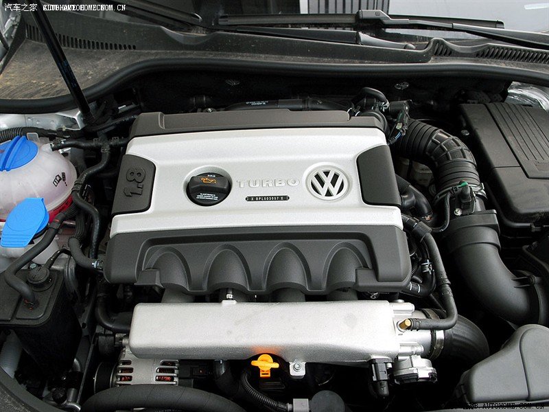

刚买的一辆白色速腾1.8T自动档冷车发动时出现异响!  刚买时跑了500多公里正常,发动机没有异响,600公里后每天早上发动车时,发动机除了可听到正常的汽门有节奏的响声外,面对在发动机的左侧,冷却水罐的下方,会出现哗啦......哗啦.......哗啦的不规则异响,不打开发动机前盖,坐在车内也能听到.约三分钟后,发动机预热了,这种响声才会逐渐的消失,郁闷!才买了不到一个月的新车呀!  有那位车友高手能解这个迷???  以前听说过有可能是正时皮带出了问题,难道新车也会这样吗?  如果不是正时皮带出了问题,那这种响声又是什么问题呢???  一汽大众的车历来口碑很好,可这个问题又怎么解释呢???  恳求高手给于解答!!!

没有听到不好说呀~~~~~但是冷车启动时二次空气泵会工作一会,目前北京这个温度时长差不多也是这样,解决冷车启动尾气排放差的问题,你说的有可能是这里的声音,如果真是空气泵的声音,是没问题的~~~~~
开回4S店放一晚,然后第二天早上让师傅听一下响声,根据声音大小用扳子微调一下涨紧轮就行了~~~~~~

是冷冻液进入暖风机循环的声音,应该是正常的。
建议楼主去4S店咨询,官方对此事已有处理办法,我的1.6AT就是这个毛病,已经修好。  见帖~~~~~~~~  http://club.autohome.com.cn/bbs/thread-c-442-624563-1.html
