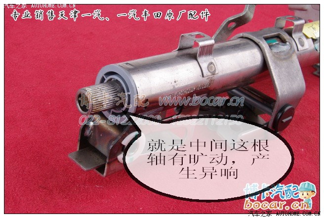

车车三年了,这半年来方向盘下一直有咯咯的异响,多次检查,才发现转向柱居然磨损了(4S的说法)转向柱外套和中间的轴有间隙,抖动时发生敲击,产生异响 说是里面的滚针轴程磨损了,要换整个转向柱总成,500大洋,上网查,淘宝上238元,问题是难道不能换轴承嘛,大家探讨一下?
看着图片文字所指出部位,好像是塑料的一个死套,这个部位磨损了恐怕不好弄啊。。。最近我的方向盘转向时也出现了这样的异响,不知是哪的事啊。

威志质量虽然不是特别好,管柱坏了也不是不可能,但是几率不高。检查一下联轴器吧!老款的联轴器是软肋,现在改进了!!
引用:
原帖由 泰立砖头 于 2012-02-03 21:28 发表在 3新窗口中打开引用楼层
威志质量虽然不是特别好,管柱坏了也不是不可能,但是几率不高。检查一下联轴器吧!老款的联轴器是软肋,现在改进了q
我也钻到方向盘下摇了下转向系统,只有方向柱的这根轴有旷动,其它的十字结这些都 没事,可能我中奖了吧,真的想不通转向柱也能磨损,无语
我的也是。方向盘一动就是吱吱响,4S店师傅说是威志的通病,那种声音就是塑料件相磨产生的那种声音,我问了师傅说是要换300多元的材料费,他说这个软毛病,可以先不管。
我这个天气冷响声就大些,天气稍热声音也就一时没有了
请问这个有必要必须得换吗,如果一直这么用下去会产生其他后果

那看来只有换整个转向柱了,不换也不影响行车安全,只是响着难听,但我受不了那响声,上网买配件,换好后再来做后续报道
我的也是三年了,去年冬天才发现方向盘位置在行驶中经常会听到蹬蹬的声音,原来如此。
不影响使用,我的再保时换过一个
