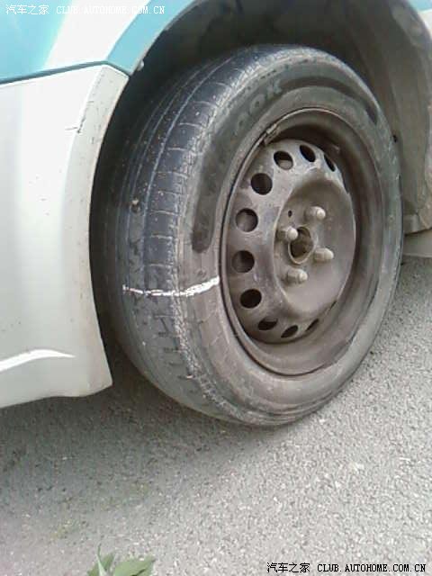

最近俺小志犯点小毛病,也是偶然发现的,目测观察二个前轮轮胎外侧出现偏磨,唯一的解决办法也
就是我们志友,平时所说拿它当神仙的四轮定位。
其实定位并没那么复杂,车子出厂时,悬挂系统的一些参数,在车辆平时使用中,参数出现了一些
偏差,造成车辆出现一些不应有的故障,如:方向发沉,车辆跑偏,轮胎异常磨损等,,,,。
既然俺的小志前轮胎出现偏磨,那咱自己也给他来个定位,很简单!看下图

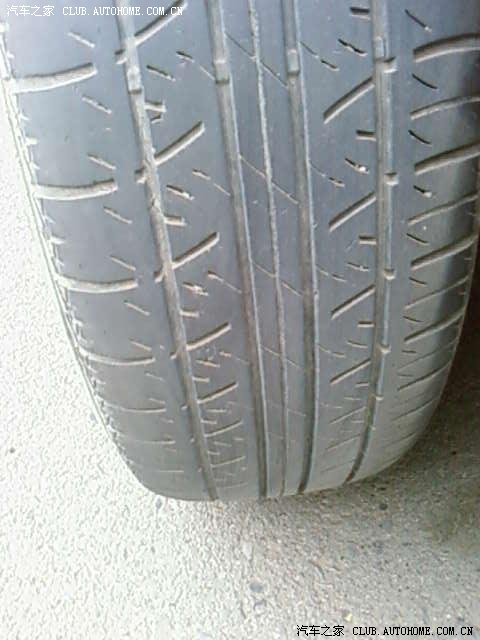

看轮胎外侧出现偏磨,观察时,关键看轮胎内侧和外侧花纹的深度即可。

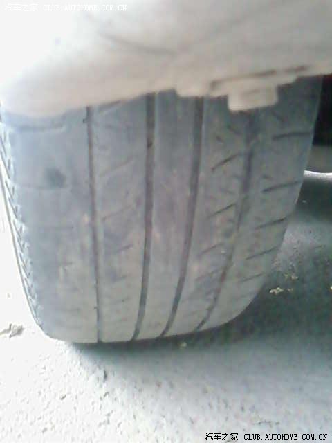

图片看不太清楚。(右前轮外侧花纹,已经不太明显了)
在看这个左面轮胎外侧,也出现磨损。
第一步:
综合上面两图,可以肯定前束值太大,造成轮胎磨损外侧。

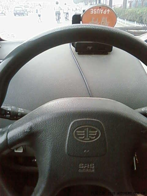

首先把车子找块稍微平坦的路面,两侧轮胎气压基本相同,必须做到车轮朝正前方。
这时把方向盘也需摆正。

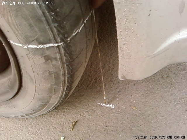

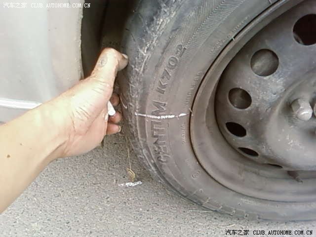

找棵粉笔,沿着半轴轴头中心点,在轮胎外侧面画一直线延伸到胎面中心
俺用线绳拴一钥匙,线绳一头用手按住中心点记号,钥匙垂直到地面的点,用粉笔画一标记。
再到右侧用同样的方法,找好地下的标记。
注明一下,这样测量比较准确,不用这办法测量的话,因轿车底盘太低,直接用尺测量胎面,尺子容易弯曲造成测量有误差。
