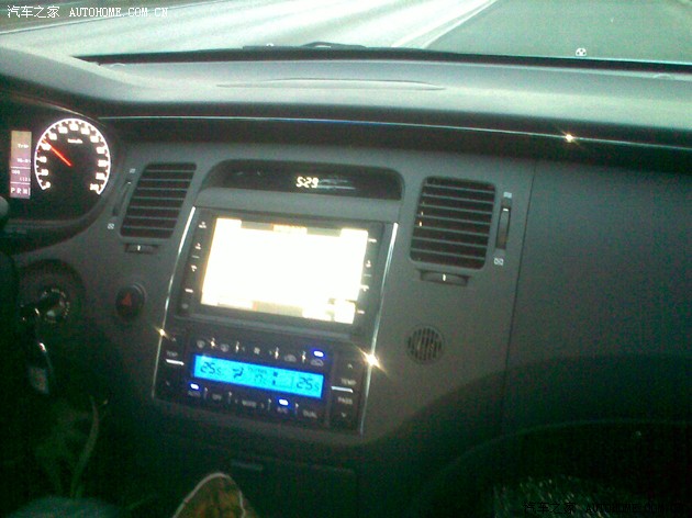

提车时的中控,那个DVD导航开始不习惯 ,现在觉得也还行,熟悉了,觉得也挺方便的!只是音质实在。。。。

说实话,这样可能音质好些了,但中控太难看了,为难楼主了。新款还是这样的话,只有把目光放往新款迈腾了或者君越了。
