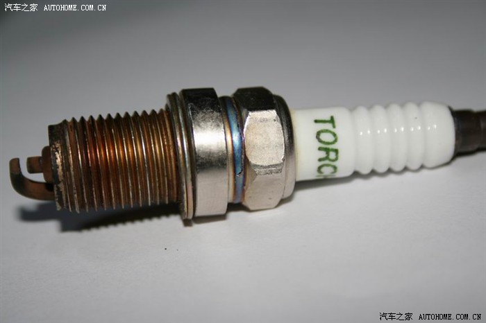

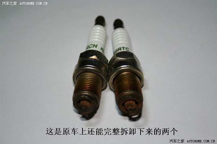

2008年5月买的,这会刚三年。现在共行驶2.2万公里。1万公里左右的时候检查过一次。火花塞能齐根断了,我们当地的修理厂都没听说过,更搞不了。吉利的配件质量也太精确了!
希望大家检查一下自己的火花塞,不要像我一样倒霉!

我今天换的,2.2万公里。出现在非常严重的问题,想在这里提醒一下广大刚友,该注意了!

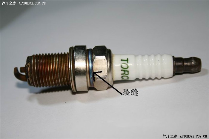

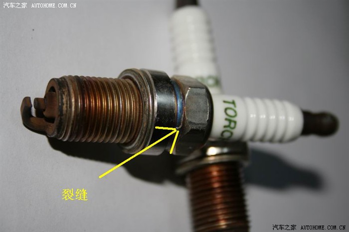

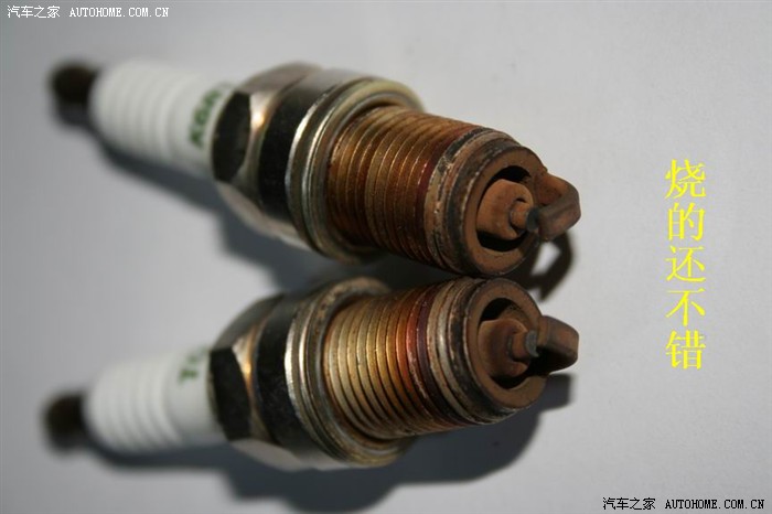

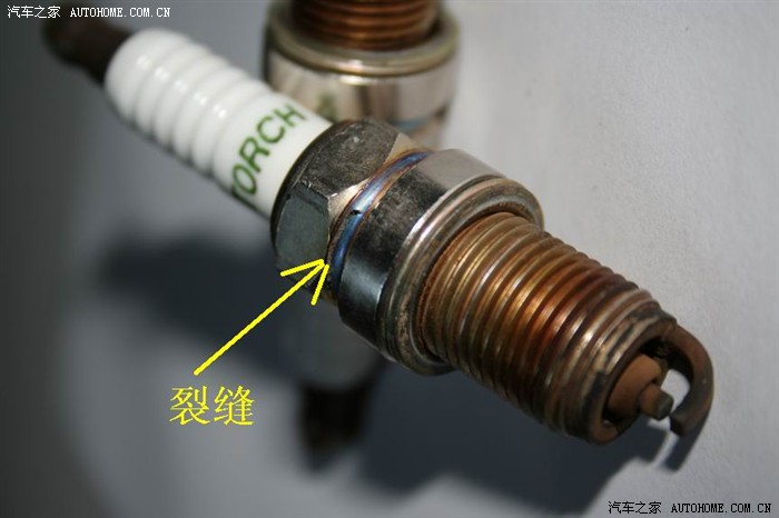

四个火花塞在拆下来的过程中,有两个断在缸盖上了,无法拆卸,另外拆下来的两个上边都有很宽的裂缝。算不算严重?

金属部分断了,拆不下来。后来发现不是用力扭断的,而是早就有裂缝。

我敢断定:你的车时间比较长了,而且平时根本就没有保养过火花塞..........................是不???

火花塞不要过紧.......................应该是个案....................

是的,估计也是因为拧得太紧,造成金属部分变形,这种情况极少出现!

我也是这样认为.................火花塞质量再坏,也坏不到哪里去...................
如果是质量问题,根本就不着火......................

如果能看到截面你们就不这么说了,断面大部分地方锈蚀,只有很少的地方是新断面。

而且金刚车用的是国产火炬牌火花塞,质量还算可以的,我车上一直用着火炬牌的,从原车的普通火花塞,到双铂金火花塞,一直到现在用的铱金火花塞感觉还是不错的!
