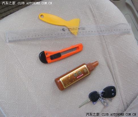

3月买的金刚,到夏天了,没贴膜实在热的难受,去贴膜店问了问价格.NND 普通的侧后档都800元左右.要是雷朋的就1000多了.偶没钱,穷.但又不想太阳给烤熟了,于是乎就准备自己动手了. 先在掏宝上看膜,选定一家 店主叫广州环旗(有广告之嫌).买了侧后档的膜一共100元 好象有三个档次 有100的 180的还有200多的.我是新手还是买最便宜的.(事后证明便宜的货也是相当不错的).6天后膜到,开始动手工作.先准备工具 刮刮板(买膜送的)、 尺子、喷雾器(老婆的发胶瓶子。还有刻刀,就这些了。先上图
