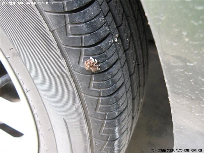

车前轮胎被螺丝钉扎了。上图。。。。。
车前轮胎被螺丝钉扎了。上图。。。。。
里面不知道要不要补一下,就外面搞一根牛筋插进去,有点怕啊!!!马上回家跑高速了!!!!!!!!!
没有问题,实在不放心调到后轮
调到后轮吧,最好当备胎
绝对不要用打针的方式补胎!虽然很方便!但很不好

改日去修理店调到后轮。。。。。。
补的时候还有个小插曲,修理人员把一根牛筋完完全全的弄到轮胎里面去了,然后我们看到的是第二根UU 丢!!!!!!!!
赶紧去正规的补胎的店去热补,别这么糊弄着~~尤其是前轮,坚决不能这样子跑高速!

你找的哪家店补的??这只是暂时的应对,需要把轮胎拆下来,从里面补,看是侧面最好做备胎使用。高速的话,不安全。买新胎别忘了要买2支,还要做动平衡~~
最好热补,打针这种方法用在助动车上有时侯还要漏气。

拨出来气就没了。补了调整到后轮还可以继续用。补一下不贵,15块。
 我已经从里面补了。。那修理工说70块钱。我也给他了。。。。。。。。。。。。。
最好还是用蘑菇丁补胎好  里面外面中间都补好
70块???没那么多吧

这样的修补法实在要不得!
 前几日我也被螺丝钉扎了前胎,热补15块
但是没调成后胎,看来要考虑调整了
