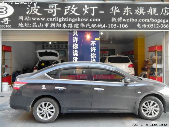

       久闻波哥改灯慕名而至某个周日驱车半9点到达昆山汽配城——波哥改灯门前已经有2台车开工直到午3点终于轮到我

经过足足6奋战9点终于完工感谢成哥户外测试
