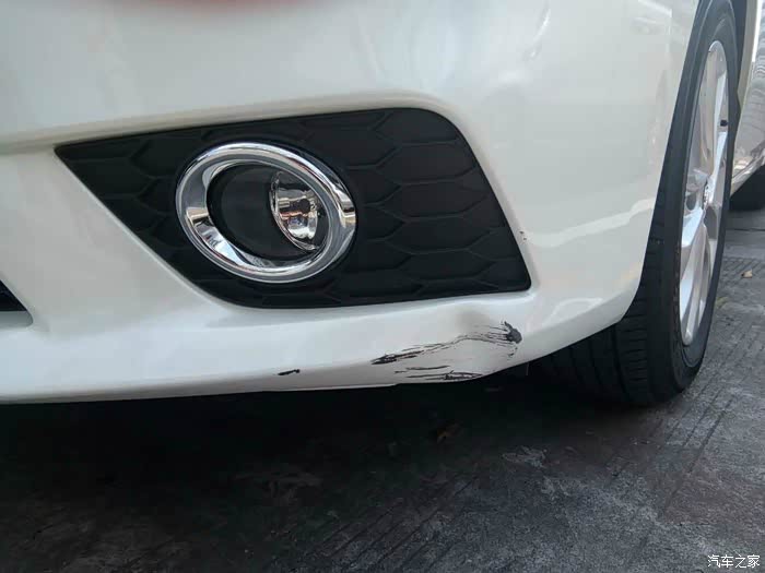

 进入主题之前,让我们依图片的方式回顾下往事,回顾下今天主角的往事,再此此刻春哥的心情是落寞的,春哥的心情是失落的,春哥的心情是厚重的,春哥的心情差到没朋友了,好吧,让春哥找个人多的地方哭一会儿(注意是人多的地方,这样才能体现出春哥的磅礴之气),看到图一的车友们内心肯定各种疑问了:这么严重擦的都给撞凹进去了,是怎么弄的呢?但是又是怎么如图二给弄起来的呢?再次请允许春哥发一个曾经超过3万人看的的精华帖链接,三万多人是多么庞大的一个数字啊,如果是钱的话想想都觉有好牛大一扇的一叠啊(请用四川话标准店儿读,别走音了哦,嘿嘿!),再此贴里大家伙儿看了便能知晓、便能轻松一一排出你目前心中的困惑: 2016新轩逸;您值得拥有---日产没您想象的那么脆弱!( http://club.autohome.com.cn/bbs/thread-c-448-57656197-1.html)
图一:凹进去的地方作实不小!

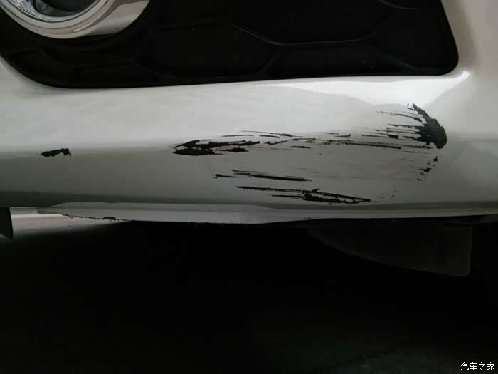

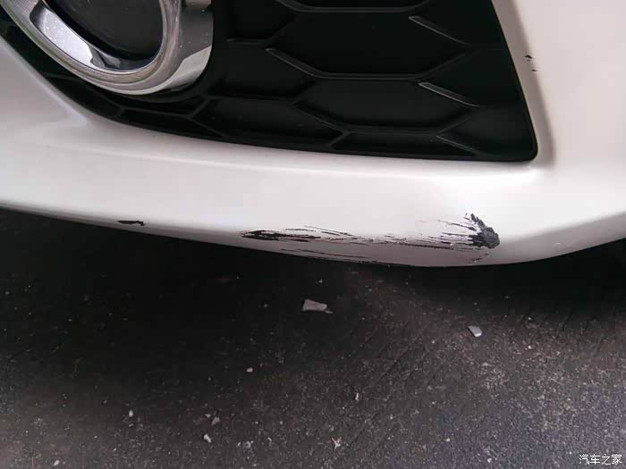

这才是完整被插伤的漆面全景

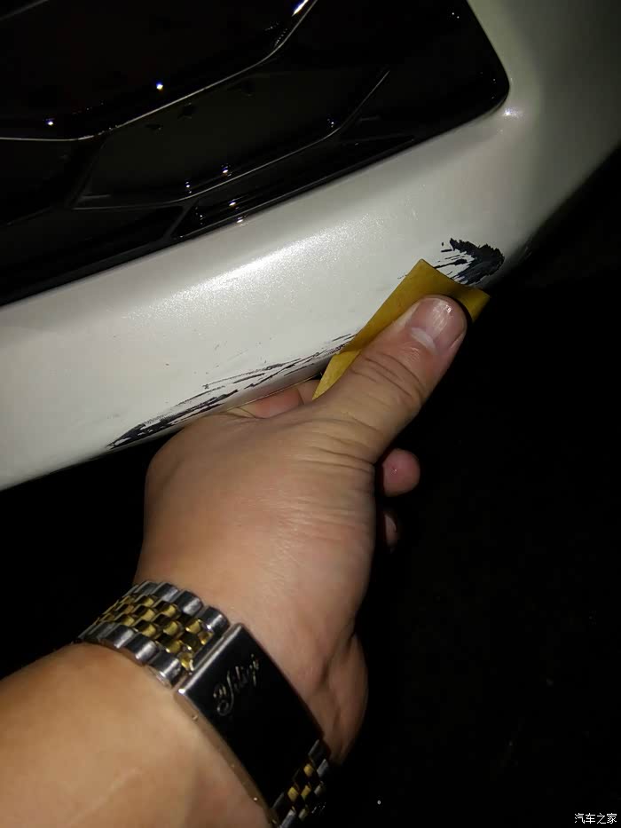

 第二步:砂纸打磨备注:首先用打过水的砂纸将被插伤的地方进行磨平(记得千万别干摩,一定要边加水边磨,不然漆面就各种刮花了让你很不忍心直视,惨不忍睹就别怪春哥没提前提醒啊,因为春哥曾经就有试过干磨了,所以请不要轻易尝试,土豪随意),喷漆套装里会送两种砂纸,砂纸请先粗后细,磨的过程中再次提醒一定要加水磨,将擦伤残留下来的各种凹槽旁边的毛边磨到与旁边油漆光滑为止,边磨边用手摸,直至光滑为止(为何要边磨边用手摸?因为一旦你磨过了,待会儿还要补很多土及喷漆填充,请用你温柔的双手进行抚摸,别跟莽汉一样如果你把塑胶件都给磨穿了,春哥再次就只能跪拜只服你了),磨的时候剐蹭到的太深的凹槽不用管,凹槽待会儿后面会说到补土的方式进行填充,重点磨凹槽所带起来的毛边将其磨平,直到不刮手光滑为止,就跟屁股一样光滑无凹凸瑕疵,手感很舒服,这样说我想大家更容易理解一些吧!砂纸打磨光滑后,用自来水进行冲洗,然后纸巾擦干,再然后晾干一会儿,大概5分钟时间,一定要等彻底干,不然后面补土后时间长了有可能会气泡!
注意:每一次的打磨后请用一点汽车液加水,进行对打磨处的整个漆面做清洁动作!
加水用砂纸(先粗后细)打磨凹槽旁边的毛边!
