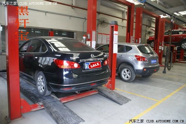

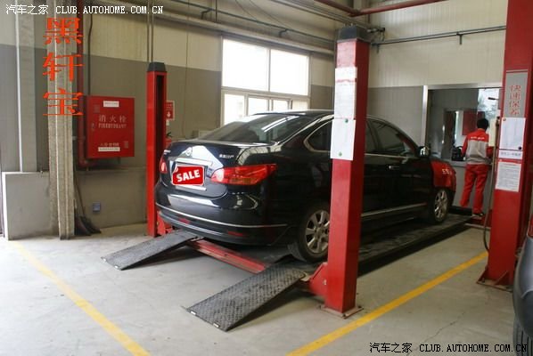

准备上台了!
黑轩宝上台了。。。。

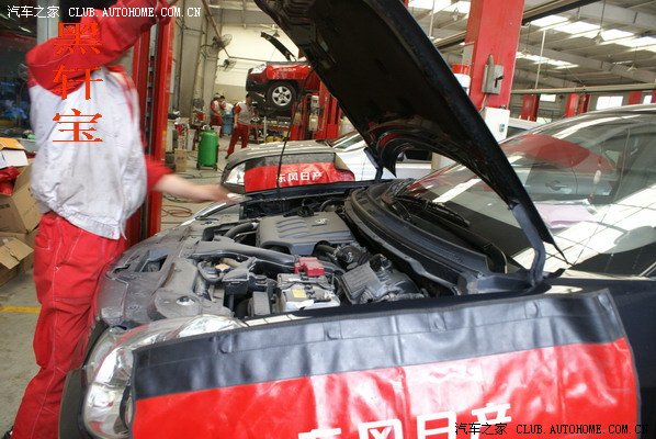

一、润滑部分(机油),清洗机油通路,更换机油。
打开机油注入口。与小保养不同的是,40000公里需要清洗机油通路。
