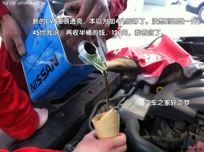

6-10W公里,检查CVT油    CVT油劣质  必须更换
如果车主属于激烈驾驶类型  6W公里必须换。
CVT变速箱油,如果你不是激烈驾驶的主,估计最多8W公里就换了吧。
当CVT变速箱  高速行驶1小时后  再提速出现啸叫声   提速变慢时   就是换CVT变速箱油的时候
免维护就是扯淡
换后提速正常,CVT变速箱长时间行驶或者快速加油门提速时没有啸叫声

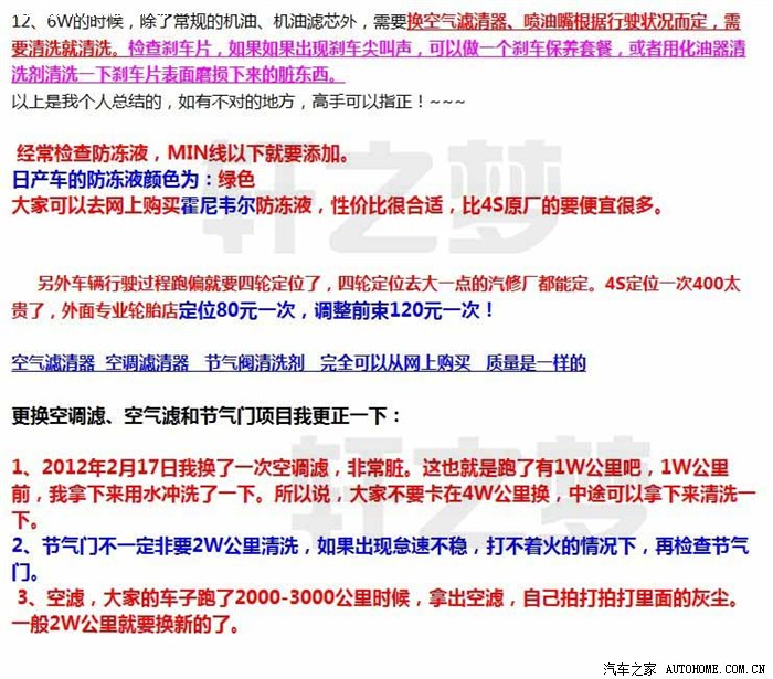

2W公里 真的应该清洗节气门了
 以下图片是2W公里的节气门
到了这程度,早晨打火瞬间转速为2500转。

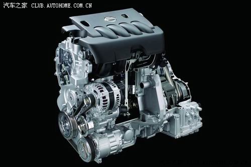

1.6排量的车主,机油到底加多少?
请看以下图标,说明书上也有。

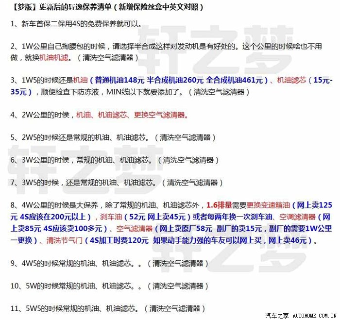

1、新车首保二保用4S的免费保养就可以。2、1W公里自己掏腰包的时候,请选择半合成或者全合成机油,这样对发动机是有好处的。这个公里的时候啥也不用做,就换机油机滤。(清洗空气滤清器)3、1W5的时候还是机油、机油滤芯,顺便检查下防冻液,MIN线以下就要添加了。(清洗空气滤…
老大的忠告很实用!是个负责的好版主!

梦版,请教一个保养方面的问题,4S免费首保和二保,一定要按他保修书上说的公里或月按先达到者做吗?我的车现在才跑2500公里,已经有三个月了,现在去做二保,好不实际样的。
还有一个问题,1W公里的时候是不是也要按保修书上说的,6个月或1万公里按先达到者做吗。我的车一般开得少。。。
哈哈 相当的详细啊 支持啊 懂了不少啊
引用:
原帖由 8552012 于 2010-11-22 19:26 发表在 9新窗口中打开引用楼层
梦版,请教一个保养方面的问题,4S免费首保和二保,一定要按他保修书上说的公里或月按先达到者做吗?我的车现在才跑2500公里,已经有三个月了,现在去做二保,好不实际样的。还有一个问题,1W公里的时候是不是也要按保修书上说的,6个月或1万公里按先达到者做吗。我的车一般开…

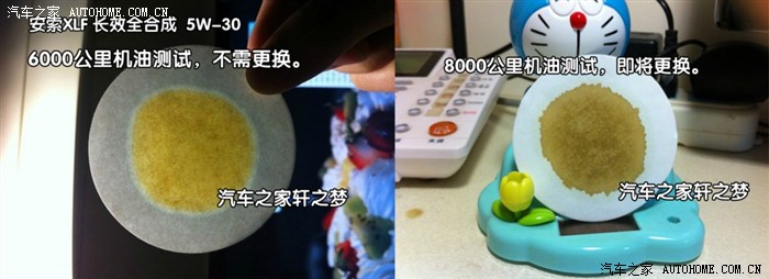

三个月的矿物质机油也差不多变质了    应该按规定保养
等免费的两次保养完后  你就换5W-30全合成机油    这个机油保质期长   起码能跑8000-1W公里      前提是机油滤芯一定要换好的
