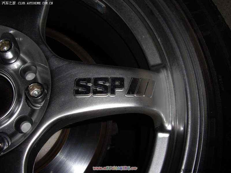

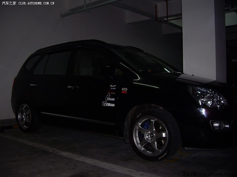

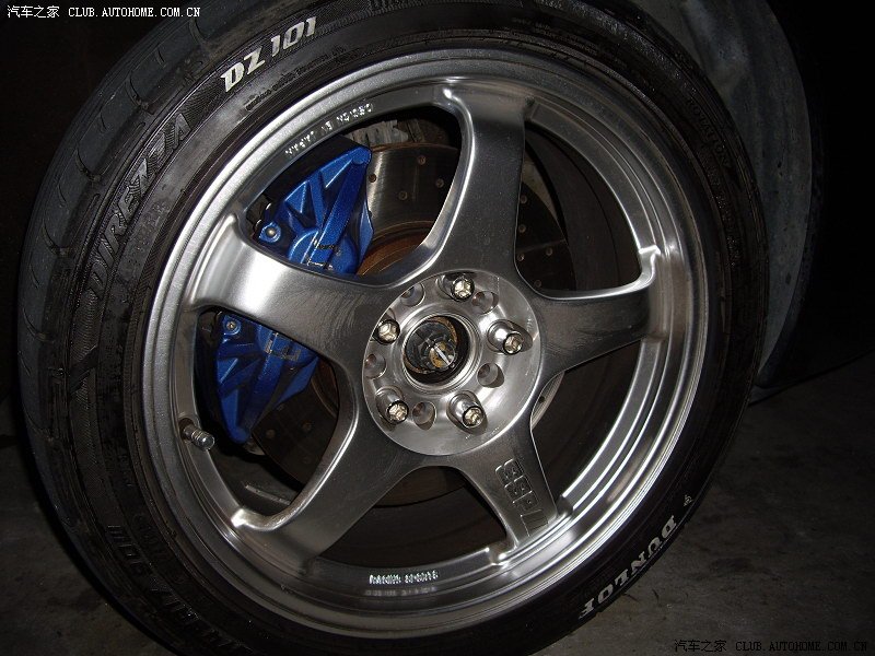

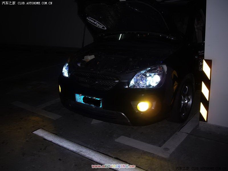

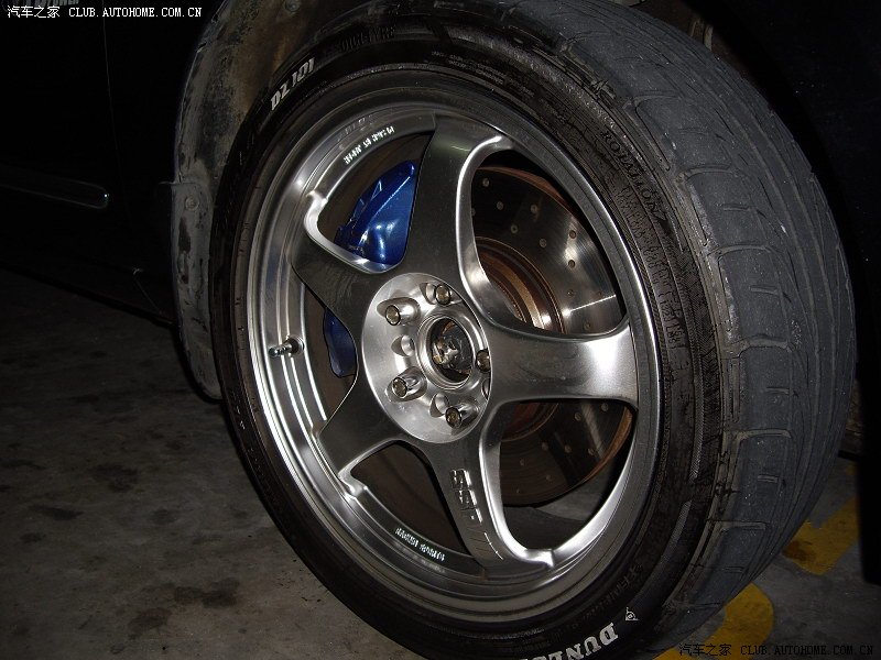

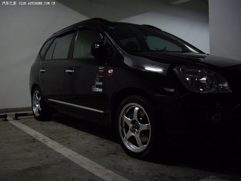

不知不觉,我的新佳乐已经开了快一年了,这一年里我最开心的就是新佳乐现在的价格和去年买的时候差不多价格,跌价不算快,别的车一年已经跌了好几万,但现在买的佳乐比我当时买的时候少了不少东西,例如发动机隔音棉,排气管,旅行架===的东西!  一年时间,我的新佳乐也改变了不少,上星期刚做完25000公里保养.换了NGK原装日本7镀铱金火花塞,清洗了节气门和汽油嘴.因为我在提车后就换了美孚1号金装机油和冷却液,所以发动机保护的很好,在12000公里我就换了美孚波箱油,加上一直用97号汽油,快一年整车性能跟新车没什么区别,漆面一直是做3M镀膜,加上平时保养的好.所以外观和漆面也看不出开了一年!!  动力方面:NGK7镀铱金火花塞,美孚金装1号机油,VINA机油添加剂,美国爱温冷却液,美孚波箱油  电子系统:日本原装雷神整流器和地线  制动和操控:前大四活塞卡钳,AMG 320MM打孔刹车碟,600度高温刹车皮,博士D5刹车油,SSP17寸7.5J竞技铃,DZ101干湿胎225 45 17  隔音:全车大能隔音王(4门,后尾箱,地板,前后叶子板,发动机盖,防火墙),4门喇叭单元丽音瓦.  灯光方面:全车大灯均为HID,雾灯3500K黄金眼,近灯6500K白带微蓝,远灯8000K浅蓝,视宽灯LED蓝色,LED高亮度刹车灯,LED蓝色倒车灯  现在上点图看看!!!

不错,你的灯真漂亮
东东换了不少啊  轮胎多大的轮毂用多少的  225/50/17?  火花塞有没有什么型号及价格什么的,我的已经20000公里啦  刹车盘换得什么的呢.

轮胎是225/45/17 DZ101干湿胎  火花塞是NGK 7镀铱金,用6镀铱金也可以,价格在90-100  刹车鲍鱼是大四活塞,刹车皮是600度高温刹车皮,刹车碟是AMG 320开孔碟,30MM厚

请问LZ你的车刹车碟怎么是蓝色的?原配吗?
我刹车碟不是原配的,原配是单活塞刹车卡钳和280MM碟,我这套是大四活塞卡钳+600度高温刹车皮和320MM打孔碟

  换轮胎的同时,是否需要换轮毂?
换轮胎的同时肯定要换轮毂,因为原车是16寸,我换的是17寸!!!!
有时间白天照照嘛!尤其轮胎方面的和整车的效果.谢谢
