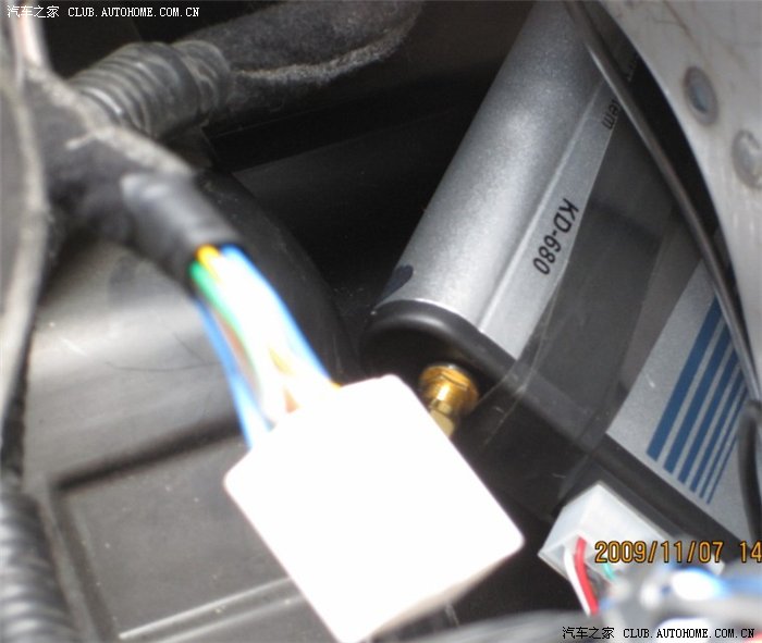

终于下决心去把导航加装了,主要是舍不得原车屏的显示质量,改装后,导航的同时照样听MP3或收音机哈!

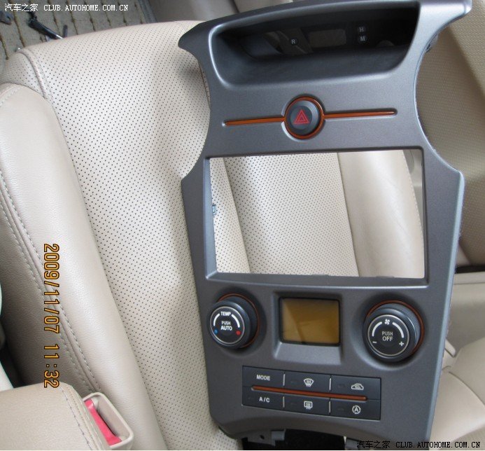

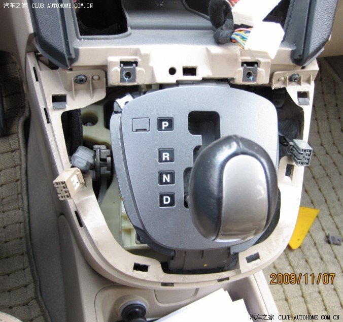

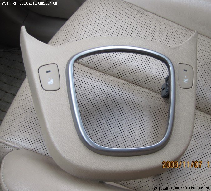

从排档开始拆
刚拆开的中控台

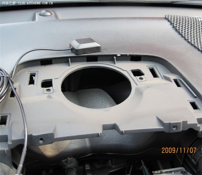

中间被厂家省去的中置喇叭安装位

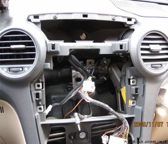

导航盒放在这里,以后从手套箱可触摸,比如换SD卡

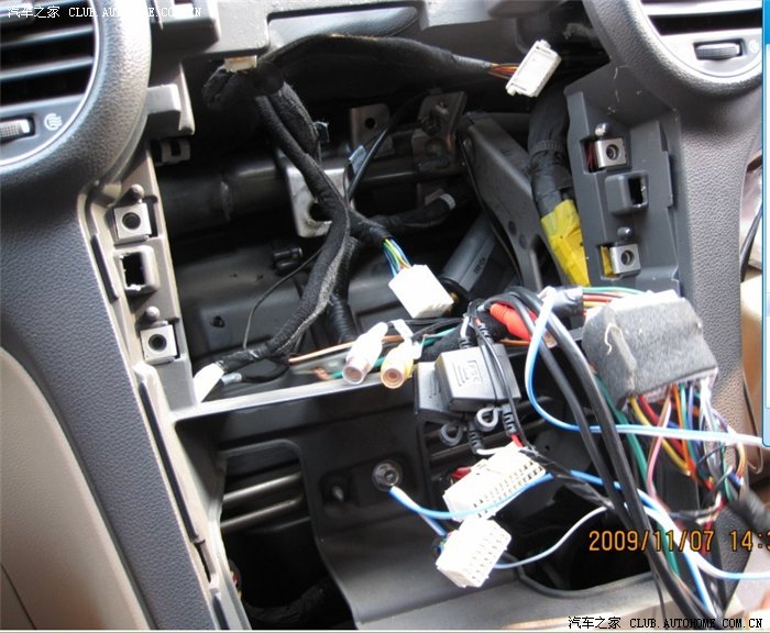

加装后线束增加
开始组装
一次成功搞定!新的正版道道通地图
夜间的效果

   最最想知道的还是怎么拆中控台,问题是我想焊接几个空调旋钮的灯都不知道如何拆啊,怕拆出问题了,补不回去就麻烦了,11款车,望高手老鸟赐教啊!指条明 路
引用:
原帖由 5B11 于 2011-12-27 15:09 发表在 14新窗口中打开引用楼层
最最想知道的还是怎么拆中控台,问题是我想焊接几个空调旋钮的灯都不知道如何拆啊,怕拆出问题了,补不回去就麻烦了,11款车,望高手老鸟赐教啊!指条明路
先用塑料片把排档位的表盘撬开,会露出两颗螺丝,取下后,整个空调面板就能取下来了
