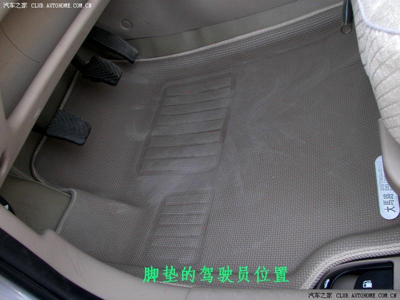

我的车跑了近12000公里了近期油门发卡,起步时很闹心,用力小了踩不过卡的位置,用大了哄~~~~的一声3~4000转,特别是城区走走停停的脚丫子特别累。本来想过清洗一下节气门,但是看到有朋友说清洗完不久又会发卡,个人也认为才跑了1万多节气门不至于脏的踩不动,就放弃了。我觉得问题出在油门拉线上,车子用过一段时间以后油门线被拉长以及各部位的间隙变大,会使节气门的起始位置靠后(不在出厂时调试好的位置上),这样造成了油门开始动作时很费力。我用拉紧油门拉线的办法解决这个问题,调整很简单,会打开机舱盖就会干~~。还有在掏宝上掏了一付3D的脚垫给大家做个参考感觉挺合身材质像泡沫的,还有掏的几样小东西晾一晾~~~~
先给大家看看脚垫:

看来是沙发啊~~,很规整哦~~

沙发座上,慢慢看

楼猪 好作业 亮详细价格

楼主这样干行吗?油门线回到头应该是松一点的, 我看你调的只剩下一格了,油门线再松了你怎么调?换线吗?我看见按拉线的地方,节气门弹簧下有个小锣丝是不是调整节气门开度的?我的00也卡,我在研究还没有开干.还有你的车该补加防冻液了

你的3D脚垫是起亚专用的,材质也不错,我那个掏时说是起亚专用,买来后一看是亚绅特的,感觉不大舒服。提醒你一下,3D脚垫后座过桥汽车时容易丢,我洗车时丢了还不知道,第二次去那家洗车时坐我车的人发现的,再找就找不着了,反正容易丢,干脆也不配了。

很合适的脚垫呢~~~

不错呀,我喜欢你的脚垫呀,能否给个淘宝链接啊

能否给个淘宝链接啊

楼主厉害,我的小欧也和你一样有油门卡的问题,还有你的平安挂件和我的一模一样,哈哈,我的是朋友的老婆秀的送我的,好像叫什么十字绣吧。再问下楼主的脚垫多少米的?

网上还有个是骑象品牌的 反应也不错 不知道和大马路的相比哪个好?
