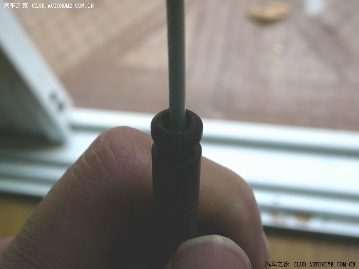

    看到论坛里好多兄弟为油门发卡而烦恼,我的车也有这个问题,通过查找原因,终于解决了这个问题,心情舒畅多了,同时和论坛兄弟分享一下办法,RIO的油门卡其实有几种:
1、一种是早上冷车起来踩油门少了不来力,多了又轰一声冲出去,热车后就没这种问题了。
2、一种是节气门发卡的。
3、一种是油门拉线因为在发动机舱弯曲过多后并且润滑不够造成的。
第一种大概全部RIO车友都有这个问题,这个应该不是毛病,我原来的QQ车也这样,应该是双气门双凸轮轴的车冷车时,机油温度低粘度高,机油还没泵上来,并且气门间歇过大,油气混合比太稀造成的。热车就好了。
第二种节气门发卡的我的车没有遇到,并且卡的时候也清洗了节气门任然卡,拆下油门拉线后单独拨动节气门,感觉顺滑,所以我的车排除这个因素。
第三种,应该不是卡,是钝的感觉,行车时踏油门幅度大,感觉不到卡,当慢慢吊油门低档低速行驶,缓缓踏油门时,能明显感觉到,轻轻踏不动,力量稍大油门就踏多了,车就要冲一下。

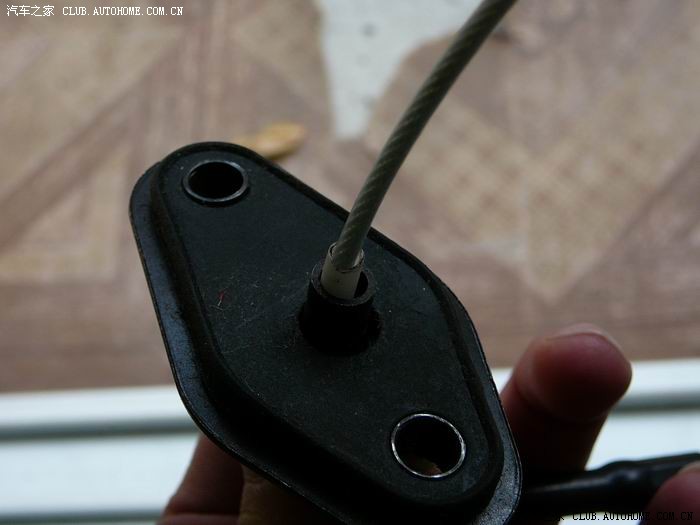

    起先我想这个问题应该好解决,换个油门拉线不就得了,于是买了根新的原厂拉线,结果换上后更卡,还不如以前那根,我当时那个郁闷啊,然后上论坛看兄弟们的经验,有位老兄说在拉线里弄润滑油解决了问题,我本想也这样做,可我修车的朋友和论坛里有兄弟都说这个办法只能管当时,上了润滑油的拉线容易裹灰尘,一旦灰土多了更卡,直到拉不动。但我受不了一钝一钝的感觉,还是想试试,因为有两根拉线不怕弄坏,而且朋友叫我用表板蜡试试,不容易粘灰些。结果弄上后,感觉一下就对了,而且经过5个月的使用,一点问题都没有,直到今天才敢发帖告诉各位这个办法。节气门卡的就不要用这个方法了哈。
方法:汽车美容店去买瓶表板蜡喷筒(10块),将油门拉线拆下,在拉线接口处喷,最好两个人,一个人喷一个人拉动,两头都喷,多喷点。

表板蜡比较稀,不容易粘,我已经使用了5个多月都仍然正常了,就算是还会粘,能用5个月也很不错了。

呵呵,兄弟我的车加了平衡杆,妨碍施工,发动机下那两颗螺丝更难下,还要先卸平衡杆,不过换来顺滑的油门,值得。我也学到一招,安得时候加润滑油。大家互相学习,争取三个臭皮匠赛过诸葛亮。
