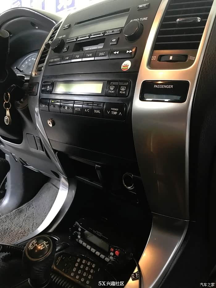

没改之前它是这样的,素到连脚垫都是原厂带眼固定卡位的,插磁带的口总是诱惑着人寻一盘磁带插进去,可是我青春期最记忆犹新的自己翻录的那盘何勇的垃圾场找不到了

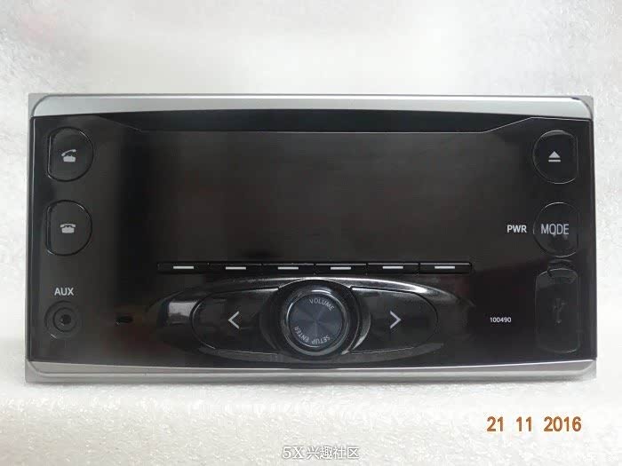

其实阴差阳错,原本付款的是下图的款,和这个的区别是集成了麦克风可以直接蓝牙电话,这款需要外界麦克风走线,另外还需要自行搭铁走线激活蓝牙模块,收到成色全新膜都没破价格还便宜一百多
这款也不错看个人喜好了,直接内置mic
后接口直接拔插无需改线,收音机天线用转接头即可
天线转接头,很方便,针脚搭铁激活了蓝牙功能,蓝牙听歌没有问题了,没有买麦克风线的原因一是懒得走线,而是电话外放怕又是尴尬啊
两百块的改装面板,实现20*10的尺寸
做工很好应该是小日本的
里面包层纸
